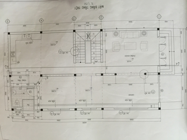

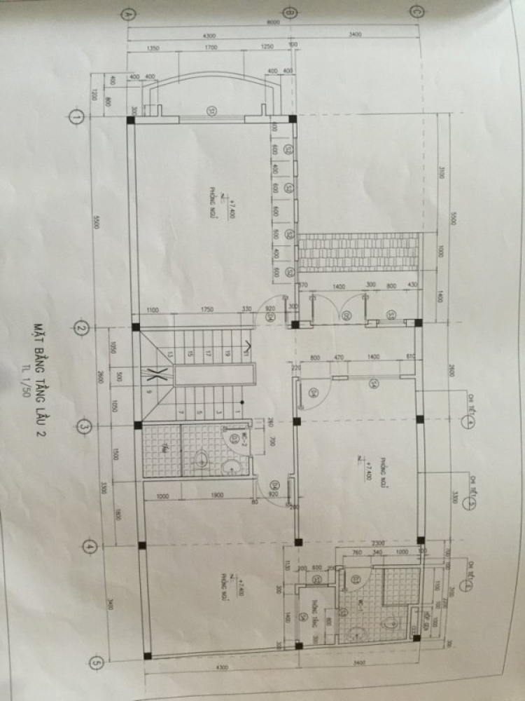

Em định mua căn nhà. Diện tích khá lớn (DTXD: 7,7 x 15m) mà chủ nhà lại xây hết về phía sau đất nên không có khoảng lùi, chỉ có cái giếng trời nhỏ (nhà 2 lầu + 1 tum) nên vào bếp khá tối và thấy bí bách. Căn nhà em khá thích mà cứ lấn cấn chuyện này hoài, vì em thích nhà thông thoáng, sáng sủa... Có cách nào xử lý vấn đề này không các bác?

Bắn bỏ luôn cái wc là được
- trên mái sử lý khá nhiều,em cũng có khách nhờ báo giá sưa chữa nguyên căn,mà dạo này việc nhiều quá :)

Cải tạo nhẹ nhàng ít tốt kém: Có khoảng không gian thông tầng rồi thì gắn thêm quạt thổi hút vào đó. tăng cường ánh sáng thì làm nguyên vách ngăn thông tầng đó là khung kính (khéo léo thì gắn thêm các gương nghiêng chéo tăng cường phản chiếu ánh sàng xuống, nóc mái làm lam thông gió và tôn lấy sáng hoặc kính, ngăn các thông tầng bằng các thép hộp sơn màu sáng, có thể treo thêm các cây xanh. Theo em như vậy cũng tạm đủ thông thoáng rồi còn muốn sáng rực rỡ kiểu như biệt thự thì làm như XayDungNhaDep

Nguyên dãy WC từ dưới lên trên mà bác?
OK,có thể thu wc trệt nhỏ lại,con trên lầu bỏ hết,bố trí lại chỗ khác,để lấy ánh sáng trời và cho thông thoáng
- nhiều nhà thiết kế bí quá,về nhà nóng bức,khó chịu,trệt làm sao cho thông thoáng,ngồi chơi nó sướng

Đúng bác, vào nhà phải thông thoáng mới thấy thoải mái trong người
