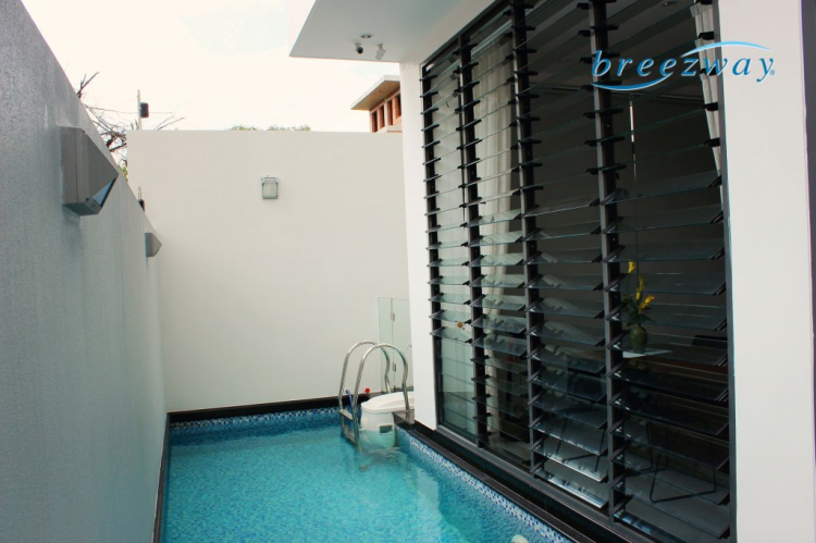

Cho bác thêm suy nghĩ khác.
Lầu 1 làm 2 phòng ngủ + 2 toilet riêng, trước làm P.thờ và sinh hoạt chung.
Trên lầu 2, trên phòng sinh hoạt chung là sân thượng, phía sau làm phòng ngủ 3 và giặt phơi, trồng rau chăn rau gì đó.
Nhà không có khoảng lùi phía sau?
