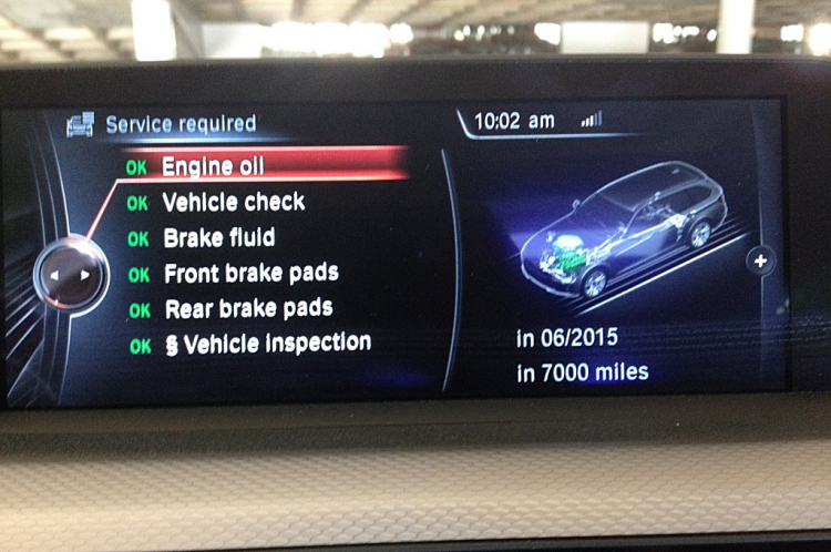

Bác có thể xem ngay trong Vehicle information của Mene idrive của xe, vào phần Service nó sẽ hiện lên các mục bảo dưỡng cơ bản mình cần phải làm trong đó rất rõ còn bao nhiêu km hoặc thời gian

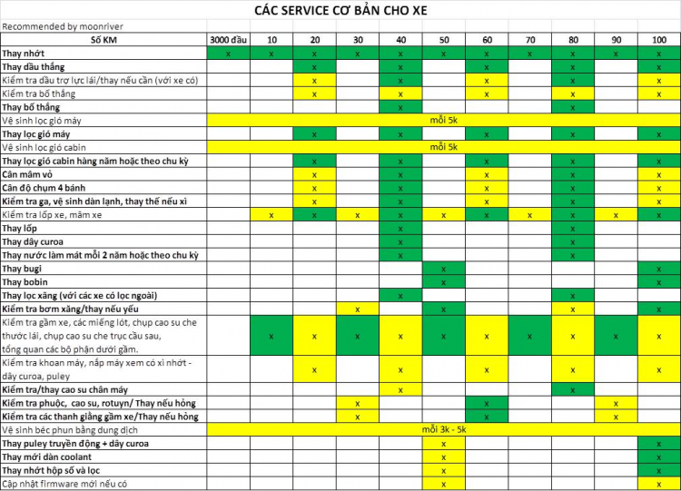

Ngoài các mục cơ bản cần chú ý như trên, nếu bác muốn làm công tác bảo dưỡng dạng ngăn ngừa trước khi hư hỏng - Preventive Maintenance - thì bác có thể tham khảo bảng sau theo kinh nghiệm của em.

Cảm ơn bác Moon. Em lưu lại ạ ;)

Cảm ơn bác nhiều.
