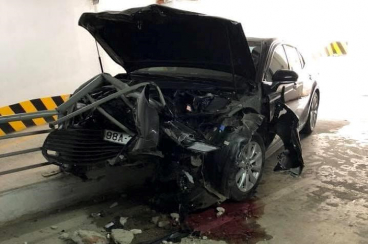

Ta có TH1 :
Nhầm chân ga, người phụ nữ đâm Fadil vào gốc cây và lý do túi khí không nổ
Camry đâm nát đầu, bể két như vầy, nhưng không bung túi khí. Tổng hợp lại có các kiểu giải thích như: Đã hấp thụ hết lực, người lái không sao, xe tự tính toán, vận tốc xe thấp....

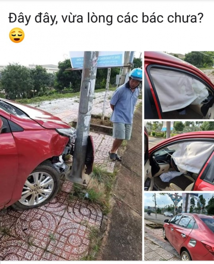

TH2. Anh Vios xịn sò:
Theo đó, xe hội đủ các lời giải thích trên, nhưng lại bung túi khí???? Khúc này mệt với "thánh lý thuyết": Đâm ngay góc có cảm biến lực, nên đủ điều kiện bung túi khí. Ok quá chuẩn, mình rất đồng tình khúc này.

@Nttoan26 :
Ta có TH1 : View attachment 1989179
TH2. Anh Vios xịn sò: View attachment 1989185
