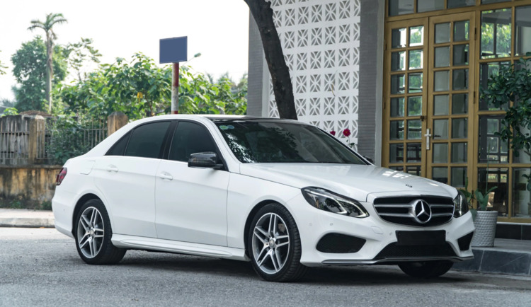

Car Audit hỗ trợ khách kiểm tra xe Mercedes Benz - E250 2015. Chất xe còn quá ngon, chỉ sơn dặm bên ngoài, tuy nhiên xe có lỗi: P254000 (Áp suất nhiên liệu không hợp lý) Car Audit đã tư vấn cho khách trường hợp xấu nhất là hư bơm. Sau khi nghe Car Audit báo cáo tình trạng, anh An và bác chủ xe cũng đã vui vẻ thương lượng được với nhau về giá cả cũng như các lỗi hiện tại của xe nên anh quyết định xuống tiền luôn trong ngày.
Ngoại thất
  • Xe có sơn dặm (không đâm đụng)
  • Phía trước, nắp capo nguyên bản chưa có dấu hiệu tháo sửa chữa
  • Vỏ xe trước (2 cái) mòn nhiều còn khoảng 25%
  • Các đèn, kính xe nguyên bản không bị bể vỡ, đá văng

  • Các chức năng nút bấm hoạt động tốt
  • Ghế nệm có xẹp theo thời gian (chấp nhận được)
  • Hệ thống lạnh ổn định, lạnh sâu
  • Các chức năng khác như: loa, lên xuống kính, chỉnh ghế,... hoạt động tốt

  • Động cơ, hộp số nguyên bản chưa có dấu hiệu tháo đại tu, thủy kích (xe có thay cao su chân máy)
  • Nổ êm không bị rung giật, không có tiếng kêu bất thường
View attachment 3000408View attachment 3000409View attachment 3000411View attachment 3000426

  • Khung gầm còn khá tốt không đâm đụng, Gầm xe không bị rỉ sét
  • Chạy thử không có tiếng kêu bất thường dưới gầm
Test lỗi:​
  • P254000 Áp suất nhiên liệu không hợp lý (đã tư vấn khách trường hợp xấu nhất là hư bơm nhiên liệu) Cần kiểm tra chuyên sâu phần này.
Lái thử:​
  • Hiện tại vô lăng có lệch phải nhẹ, không bị xỉa lái
  • Tăng tốc chuyển số tốt, mượt
  • Không có tiếng kêu bất thường
Dù đã qua 8 năm sử dụng, tổng thể xe còn khá mới không bị ngập nước, đâm đụng, động cơ chưa hạ máy. Chủ xe là bác lớn tuổi chạy khá kỹ nên anh An quyết định mua luôn trong ngày.
