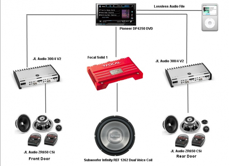

Sơ đồ hệ thống hiện tại

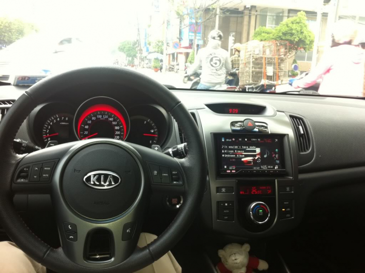

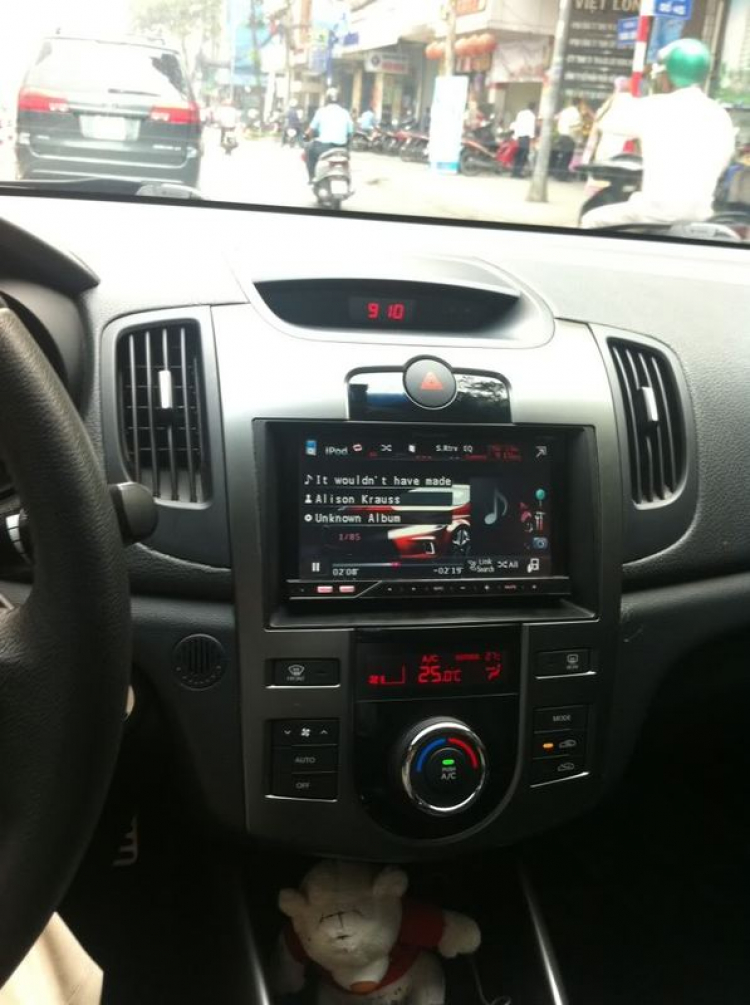

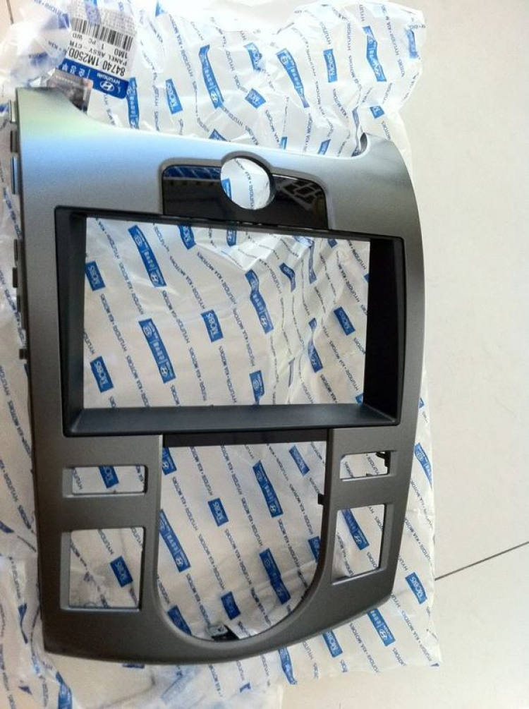

Trước tiên là HU, em dùng DVD 4250 của Pioneer, kết hợp với mặt dưỡng Mobis mua bên Hàn Quốc.
Nhật ký độ xe Cerato của em...(New Updated Nội Thất Alcantara Trang 26)
DVD Pioneer lắp vào vừa kít với mặt dưỡng

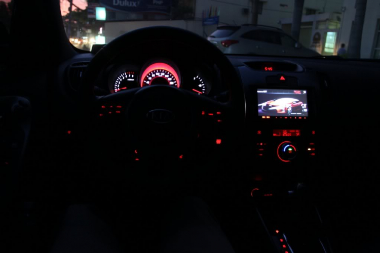

Ban đêm thì đèn Back light của HU rất hợp với táp lô xe.

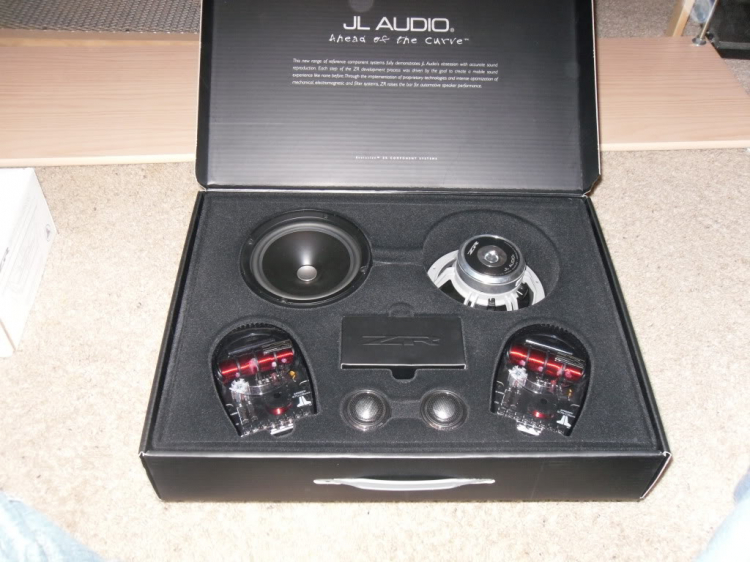

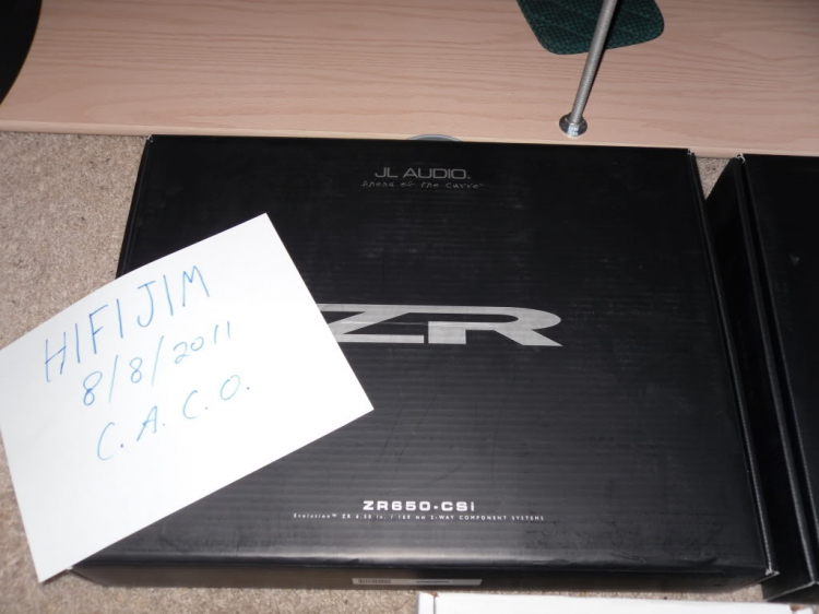

Loa thì em quyết định dùng 2 cặp JL Audio Evolution ZR650-CSi (Bộ Component đỉnh nhất của JL Audio) + 2 amplifiers JL Audio 300/4v2 4-Channel để kéo bộ loa này.
Link tham khảo sản phẩm JL Audio:
http://www.jlaudio.com/300-4v2-car-audio-slash-v2-amplifiers-98083
http://www.jlaudio.com/zr650-csi-car-audio-zr-speaker-systems-91122

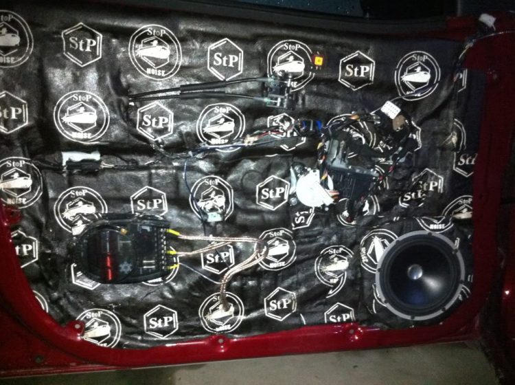

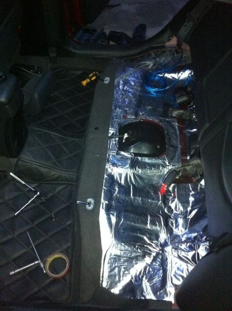

Cách âm 4 cửa xe bằng vật liệu SPT của Nga gồm 5 hay 6 lớp em quên mất rồi, lớp cách âm này đảm bảo cho loa Mid-bass xuống được sâu đến 50Hz

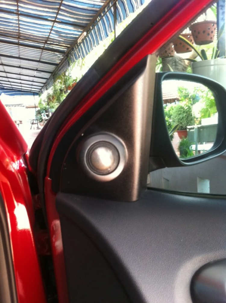

Loa treble được bác Phú đổ khuôn và chế lại như vậy để hướng đến tai người nghe tốt hơn

Cách âm luôn sàn xe cho bớt ồn thêm tí nữa.

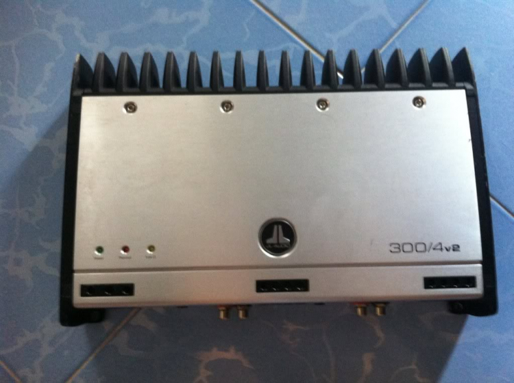

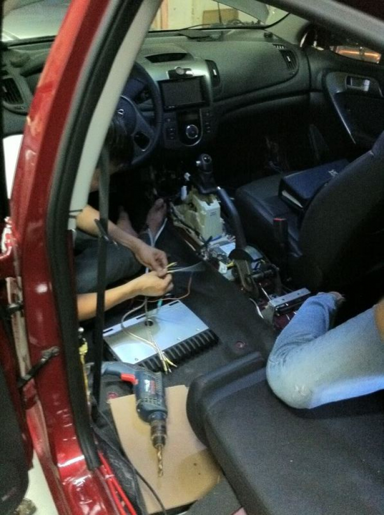

Hai amplifier JL Audio 300/4v2 dùng để kéo 2 bộ loa được đặt dưới 2 ghế trước

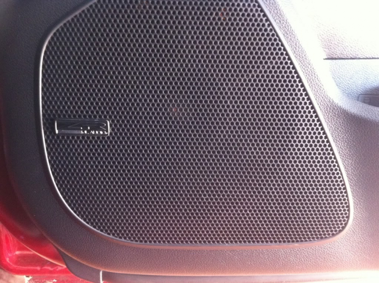

Giờ thì đóng tapi cửa vào và dán cái Logo ZR của JL Audio vào cho nó xinh ;)

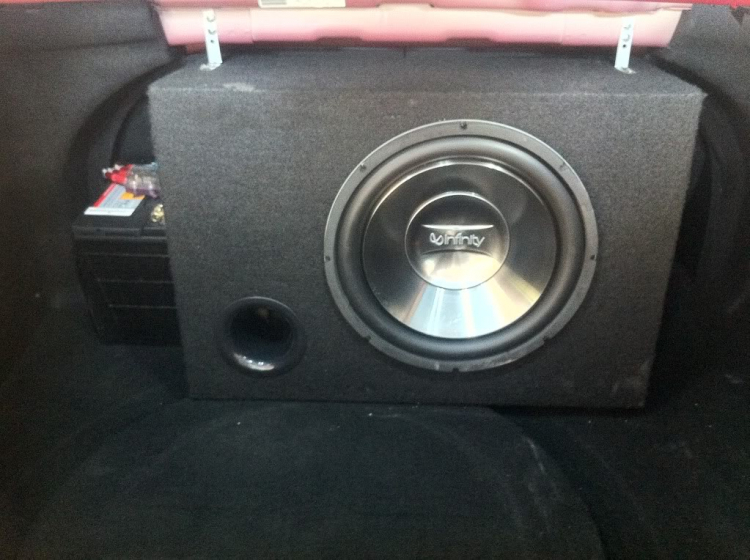

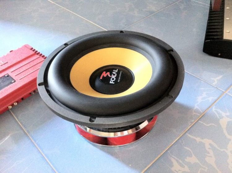

Loa subwoofer đây

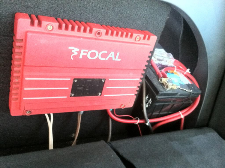

Ampli Focal Solid 1 dùng để kéo Sub
Đã order thêm cái Sub Focal nữa cho đồng bộ nhưng chưa có thời gian qua bác Phú đóng thùng, update sau vậy

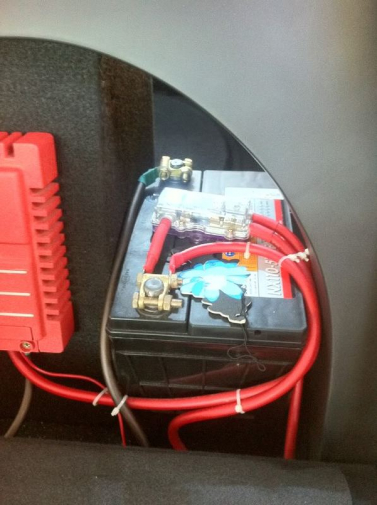

Do dàn âm thành này ngốn khá nhiều điện nên bác Phú phải lắp thêm một cái bình 75 Amp + bình theo xe mới đủ điện. :cool:
