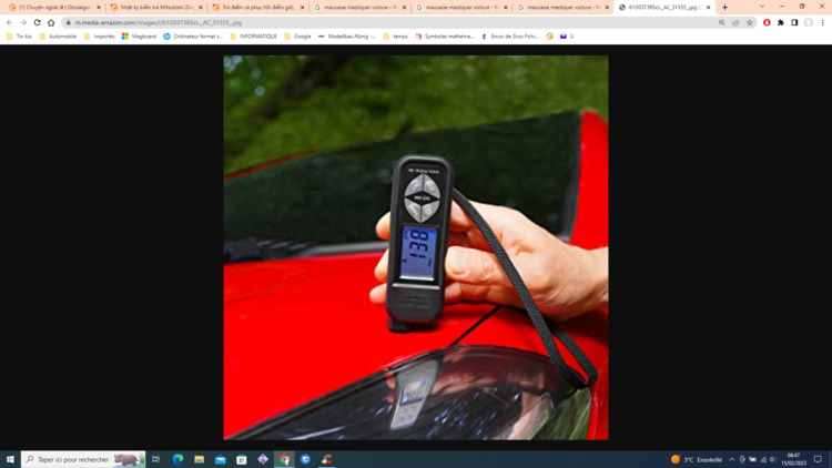

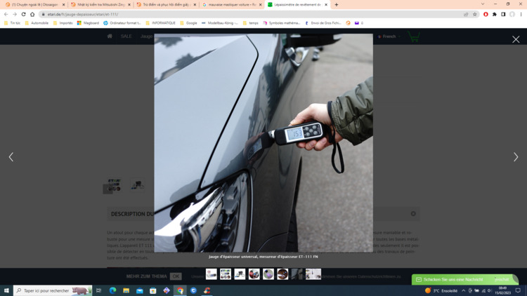

Thôi em chỉ luôn nha ....tháo cái HD (cơ) lấy cái cục nam châm trong đó, cứ rà theo cửa nẻo, dè xe, lung tung, nếu cảm thấy nơi nào sức hút yếu, không đều , thậm chí không có (ngoại trừ đồ nhựa không tính) trong cùng một mặt phẳng , thí dụ capôt , mình rà đều , sơ sơ, mà sức hút thay đổi quá nhiều thì nới đó từng làm đồng,
Riêng về cảm nhận sức hút quá yếu tức là nơi đó có vấn đề quang trọng, thủng nhiều, đấp vá mastic (điều nầy sẽ làm vỡ , ran nước sơn, thậm chí có thể rớt phần trét vào ..)
Hay những máy chuyên dụng (cái nầy không cần lắm với amateur nha)
Vậy là các bác hiểu sơ sơ nguyên tắc rùi chứ
