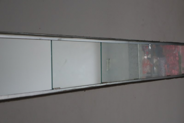

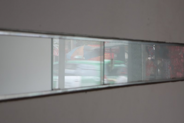

Minh họa cho CPL filter, em mới chụp thử
Trước khi gắn CPL filter
Sau khi gắn CPL filter, những phản chiếu trên kính biến mất hoàn toàn
