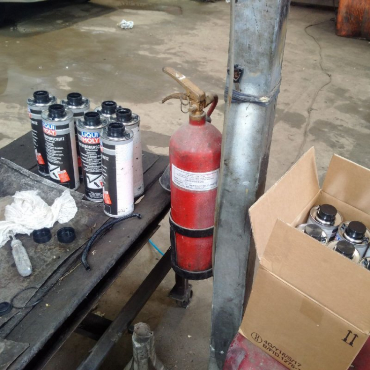

Cách âm cách nhiệt chống ẩm.
Hết 2 chục lọ Liquid Moly.

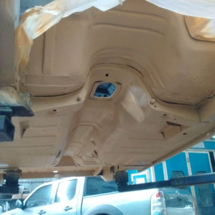

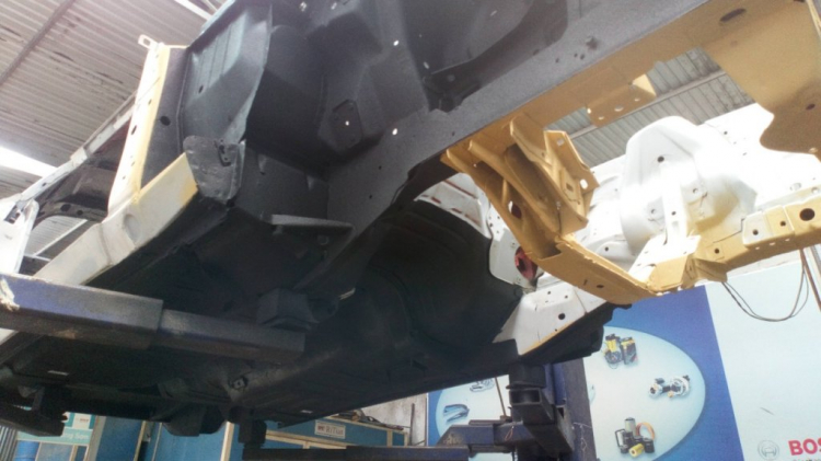

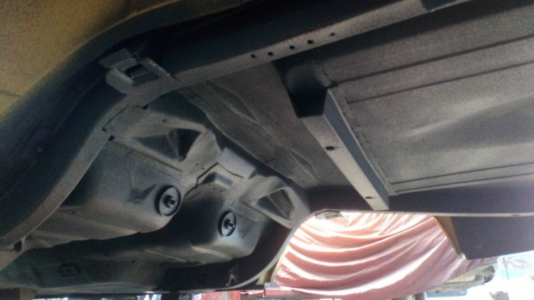

Hoàn thiện dưới gầm thế này mới xứng với hệ suspension mới tinh phải không các bác.

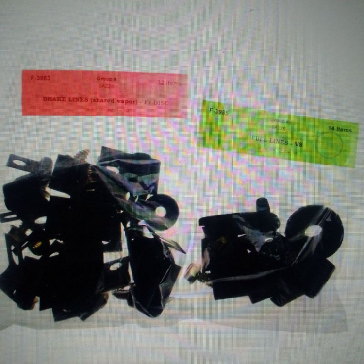

Sẵn chơi luôn bộ bát kẹp các loại ống phanh ống xăng chuẩn theo đời, quyết nói không với chế cháo ba lăng nhăng.

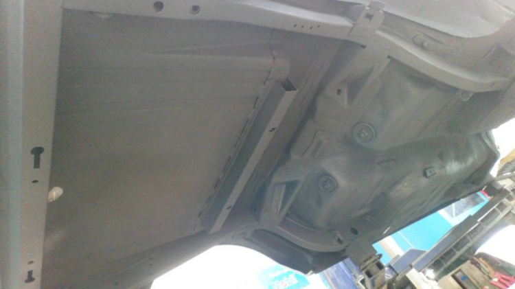

Mình thích lên cầu nhìn dưới lên như xe mới :)

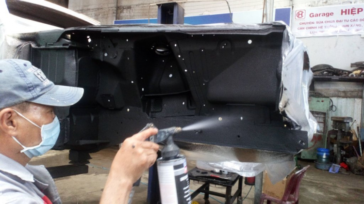

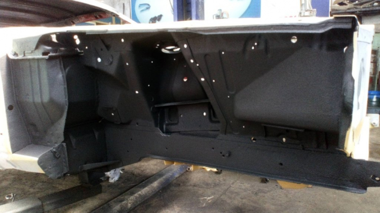

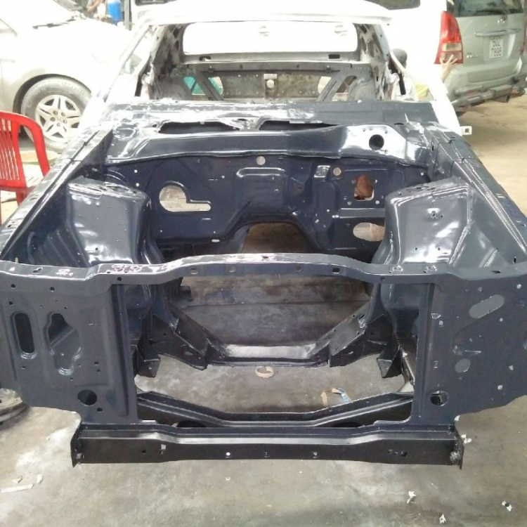

Đã sơn xong khoang máy.

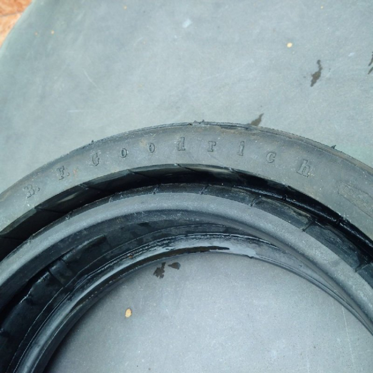

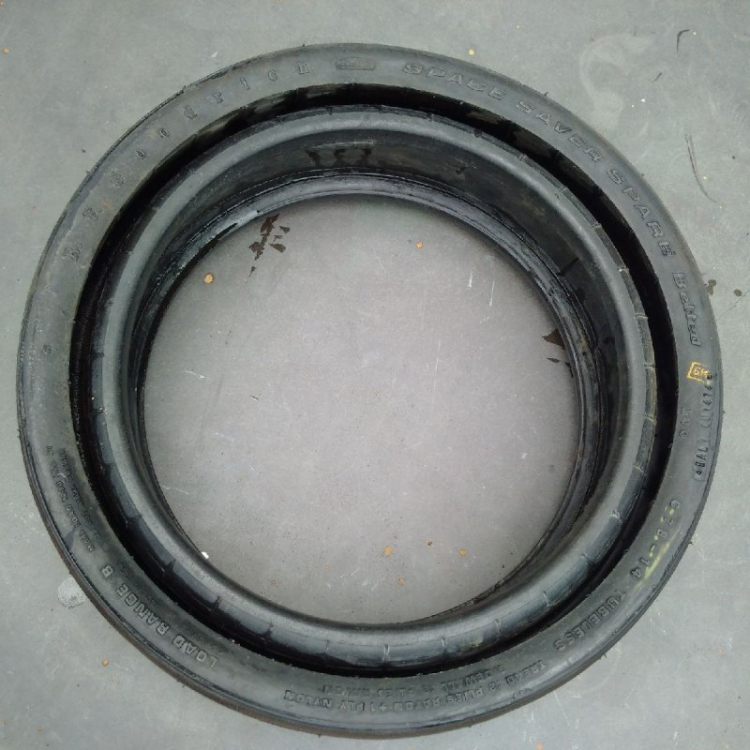

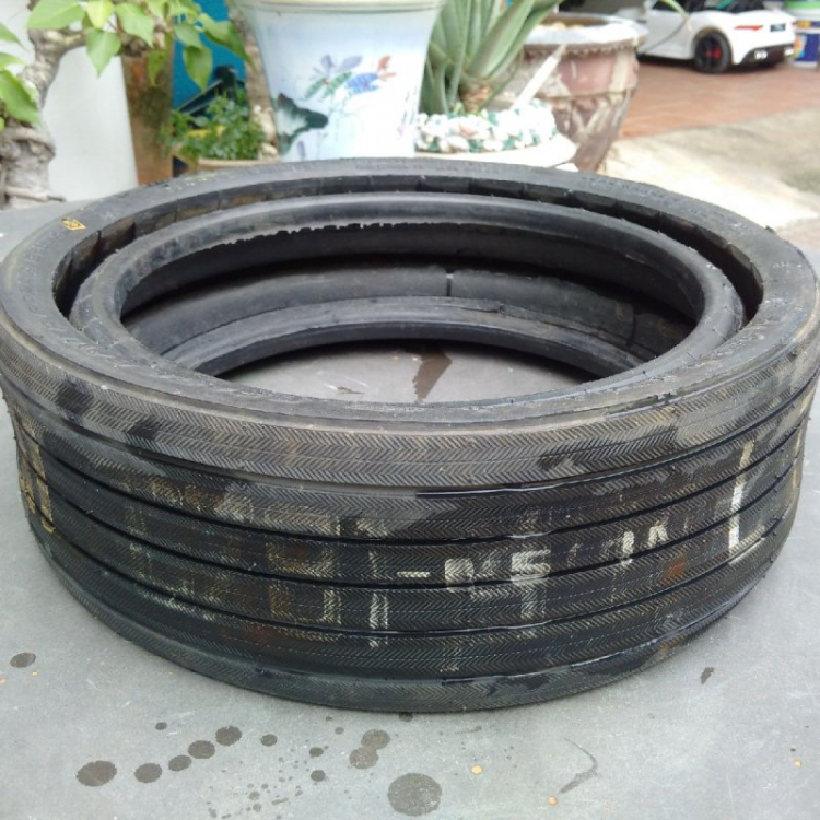

Nhận quả lốp sơ cua mà lăn tăn không biết lúc bơm lên nó ra làm sao, cụ nào biết chỉ giáo giúp với.

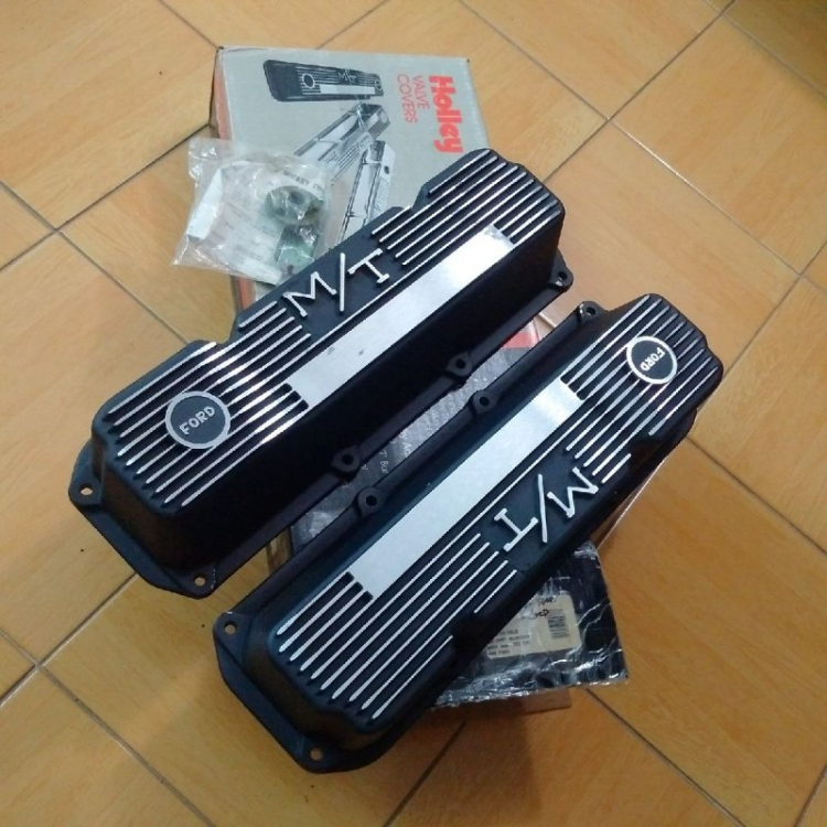

Khui thùng nắp van đồ chơi Holley Mickey Thompson hàng tồn kho.

Lại phải khoét cái lỗ để gắn van thông hơi rồi, may là phụ kiện vẫn còn nguyên trong hộp.
