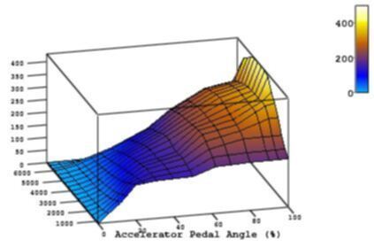

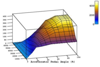

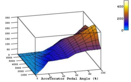

Em thấy thông số các chế độ SI Drive trong bản ROM của 2011 EDM STI MT, có lẽ giống với phiên bản xe bác SF & Kombat, các bác xem sự khác biệt trong cảm giác lái thật với thông số điều khiển trong ECU thế nào nhé
Điều khiển ga điện tử (Drive-By-Wire throttle): tùy theo chế độ lái Intelligent, Sport hay Sport Sharp mà ECU xác định mức độ torque người lái yêu cầu (Requested Torque) theo cảm biến chân ga và vòng tua máy.
Intelligent:
Max Requested Torque = 350 @2,800rpm, 100% gas pedal
Sport:
Max Requested Torque = 430 @4,400rpm, 100% gas pedal
Sport #:

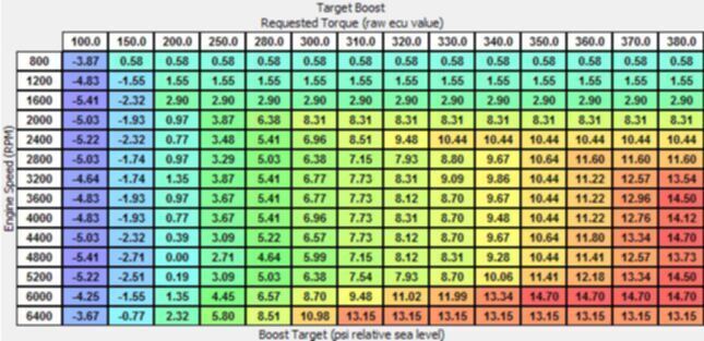

Giá trị Requested Torque được tính để điều khiển mở throttle, boost target cho turbo. Do vậy chỉ với một bảng Boost Target duy nhất và 3 chế độ điều khiển DBW xem như có 3 bảng thông số điều khiển boost
Intelligent: Max Requested Torque = 350 @2,800rpm, Target Boost = 10.64psi
Sport & Sport #: Max Requested Torque = 430 @4,400rpm, Target Boost = 14.7psi
Các bác muốn thay đổi chế độ vận hành xe và phản hồi của chân ga thì tune lại DBW ạ
. Với xe chỉ có 1 chế độ lái như Forester đời xe em thì mấy bảng thông số DBW đều giống nhau (có giá trị như nhau).

Chà hay quá cám ơn bác Dragon, rõ ràng là khác biệt hẳn giữa I và S#. Nhưng em cảm nhận giữa Sport và Sport #, lực boost của turbo có lẽ là phải khác nhau về psi vì cảm giác xe lao đi khác hẳn nhưng hình ảnh và bảng trên chỉ thể hiện là Sport # thì boost sớm hơn Sport thôi chứ psi và torque lại không khác nhau. Hm lạ nhỉ... có sai sót chỗ nào ko bác Dragon? Hay em quá nhạy cảm

Thanks bác dragon...
@kombat: bác xem chưa kỹ 3 cái graph rồi, độ phồng khác hẳn nhau, s# là chỉ cần gần 80% pedal là đã kéo gần hết torque luôn rồi, trong khi S thì phải gần 100% pedal thì mới được. Hii
