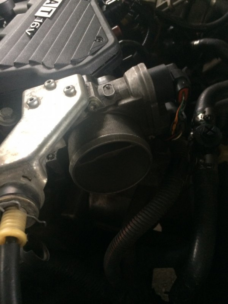

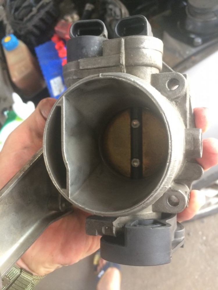

bù ga máy lạnh đó bácHình này phải cảm biến bướm ga không bác @fiato ? Xe bác bị sao mà phải thay cảm biến này ?

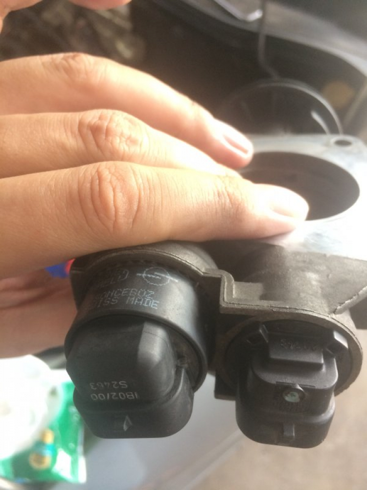

Cảm biến bướm ga bác ạ.bù ga máy lạnh đó bác

Oà ga có nhiều nguyên nhân bác ạ, em không dám phán linh tinh nhưng theo kinh nghiệm thì nên kiểm tra và khoanh vùng từng món, những gì dễ làm thì làm trước như vệ sinh bướm ga, nếu bác đổ xăng 92 thì thử xăng 95 xem có bớt chút nào không, xe em vẫn còn bị sau khi thay cảm biến nên đang khám tiếp đây. Tính thay luôn cụm bướm ga mới luôn mà giá chát quá. Cụm như hình dưới đây. Bác @danangfiatcu cho ý kiến để anh em sáng dạ với ạ.Bao nhiêu lúa vậy bác, xe em cũng đang bị oà ga.
E tưởng cảm biến bướm ga là cái miếg nhựa dẹp dẹp chứ!Cảm biến bướm ga bác ạ. View attachment 558427
