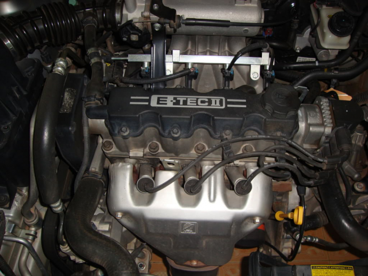

Poorguy nói:
Chào Bác sĩ,
Hôm qua mở cốp xe, thấy xe bị bám nhớt bên ngoài và xung quanh ống (chổ em khoanh màu Vàng), ngay chỗ có cái ống nho nhỏ gắn vào bằng "cổ dê". Em xem xét kỹ thì không thấy hao nhớt, không ra khói trắng. Vậy nó có thể bị gì không ạ?
P/S: xe gentra sx, hình này em mượn trên mạng.
máy xe của bác khanhhiep có chữ EtechII máy này không có , Có gi khác biệt không hả mấy bác?
Có cái móc lỗ ngay bugi 2 từ trái sang dùng làm gì vậy
Nhờ Bác sĩ chuẩn đoán bịnh dùm !! thanks.

Automatic nói:
Việc cần làm của bác chủ thớt bây giờ là theo dõi nhớt máy sau khoảng 3-5000km sử dụng, nếu dầu nhớt bị thiếu hụt đáng kể và đen đi khác thường thì chắc là segment có vấn đề, còn nếu không thì bác chỉ cần làm kín ống thông PCV như trên hình để hơi nhớt không rò rỉ ra ngoài bám bụi làm mất thẩm mỹ là OK rồi bác ạ!
