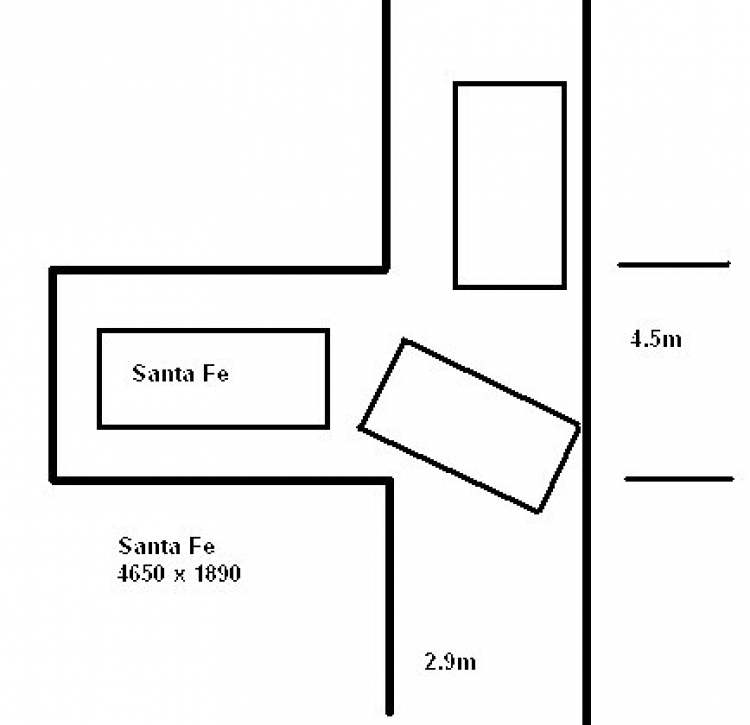

Quan trọng là cổng càng rộng càng tốt. Nhà em ngõ có 2.9m, nhưng cổng 4.5m, em đi Santa Fe (4.65 x 1.89m) lùi đít vào ngõ rồi đánh lái tiến vào cổng. Lúc ra lùi ra khỏi cổng rồi tiến thẳng ra ngõ. Nếu tiến vào khéo thì ra không phải đỏ nào, nhưng xe không được thẳng. Còn muốn thẳng thì chỉ cần 1 đỏ lúc vào.
Tốt nhất bác đo đạc cẩn thận rồi cắt giấy cái ô tô theo đúng tỉ lệ, vẽ hình cổng, ngõ lên tờ giấy sau đó "lái" thử xe vào, ra xem có thoải mái không. Trước khi xây cổng em cũng phải làm thể.
Sơ đồ nhà em đây
