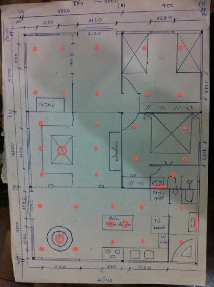

29/6/12
76
Bác chủ cho em ké nhơ các bác góp ý giúp em với.
Em đang mần cái nhà cấp IV cho ba mẹ em ở tỉnh. Vì liên quan đến hướng nhà & các vật dụng khác nên em phác đại như sau. Các bác góp ý giúp em có chỗ nào "ko thể chấp nhận được" & phương án xử lý với. Còn chỗ nào "tạm chấp nhận" thì chắc em giữ nguyên rồi mần thôi ạ. Cám ơn các bác nhiều!
Nhờ các bác góp ý sửa căn chung cư của em.
