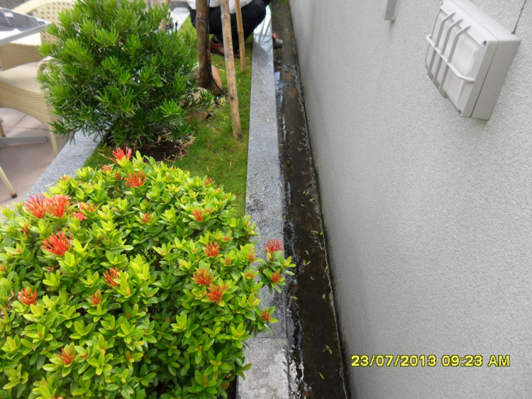

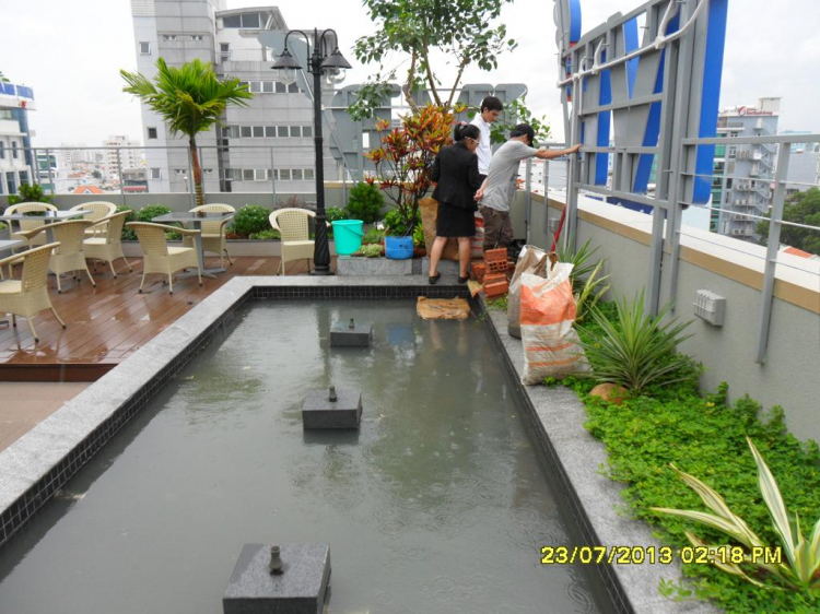

Mình không phải dân xây dựng nên cũng không rành lắm, chỉ biết một số nơi họ làm như thế này và sử dụng tốt. Không hề thấm.
1, Về độ dốc của đáy bồn. Phải tạo độ dốc tối đa để tiêu thoát nước và các góc luôn phải bon tròn
2, Về chống thấm : Có thể sử dụng nhiều chất liệu bán sẵn trên thị trường ( nhưng riêng tôi, chỉ sử dụng hắc ín nấu sôi theo cách riêng của mình)
3, Đáy bồn : Lót một lớp gạch ống/gạch thẻ tùy thuộc vào độ sâu của bồn để thông thoáng và dẫn nước

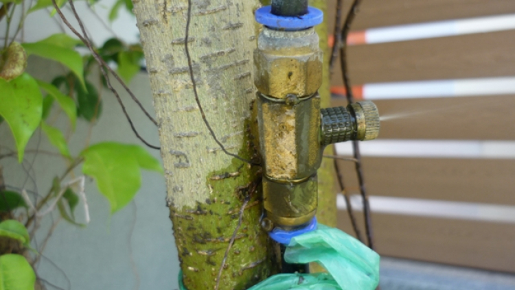

4, Tưới cây : Chi phí đắt 1 tí nhưng nên dùng máy, dùng các van/vòi rất nhanh hỏng và khó điều tiết

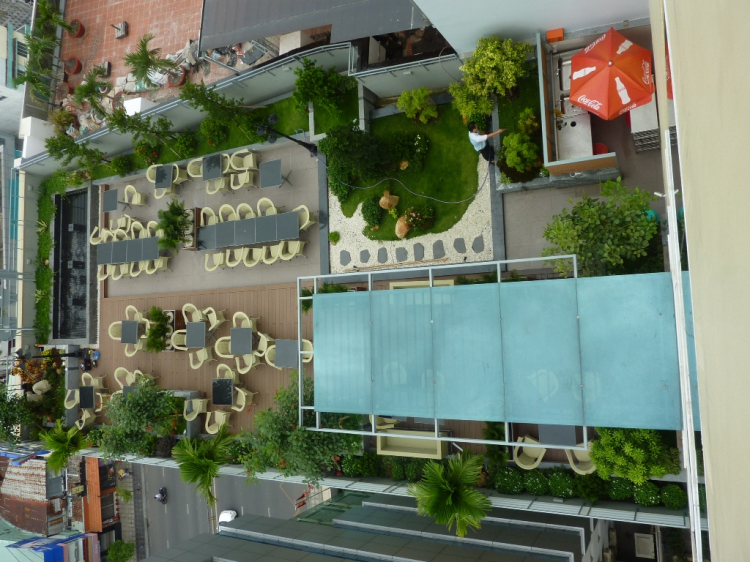

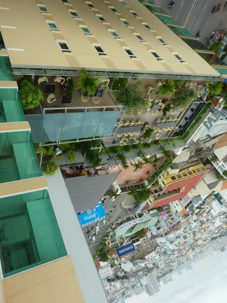

Gửi mấy tấm hình tham khảo
Rãnh thoát nằm dọc theo vườn cây ( vì có nhiều diện tích để làm như vậy)

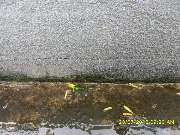

Nhờ các bác hướng dẫn thoát nước bồn hoa.
Nếu không bo góc thì rất nguy hiểm ( có dịp sẽ phân tích ở khía cạnh khác kẻo dân xây dựng họ chửi)

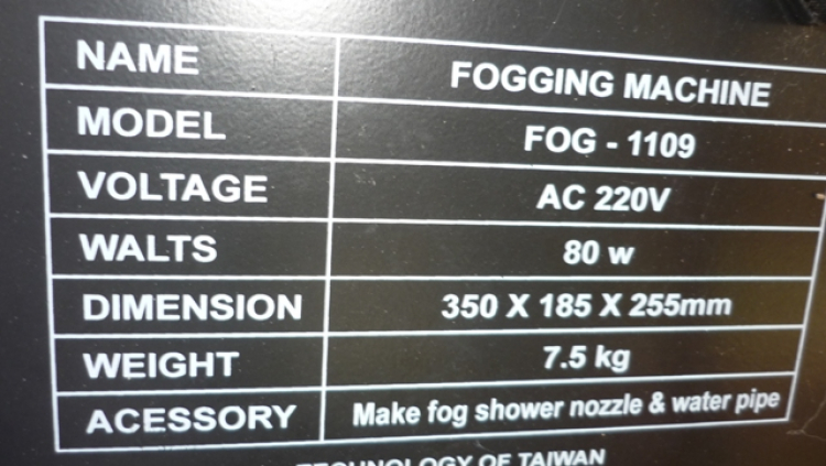

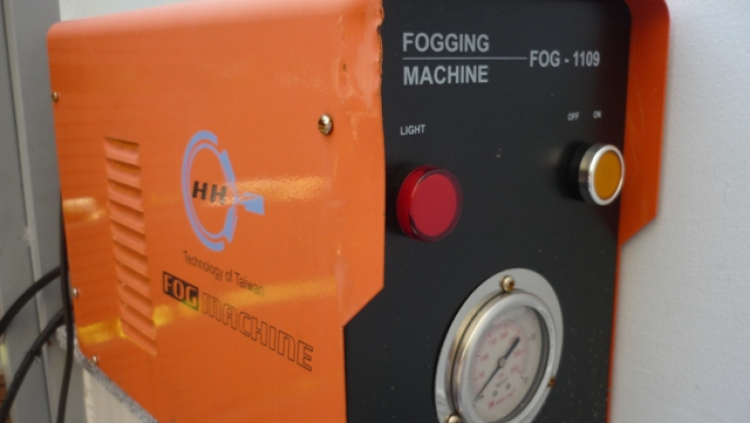

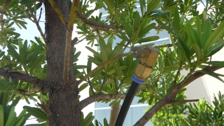

Máy bơm cũng chả bao nhiêu tiền, ngắt điện vẫn tự phun sương được. Lượng nước ít
Điện cũng bình thường

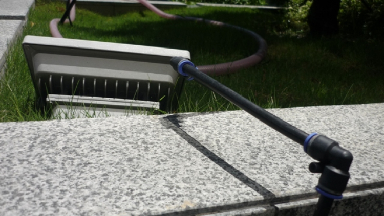

Phụ kiện đơn giản
Dù ngắt điện vẫn tưới được cho cây như thường

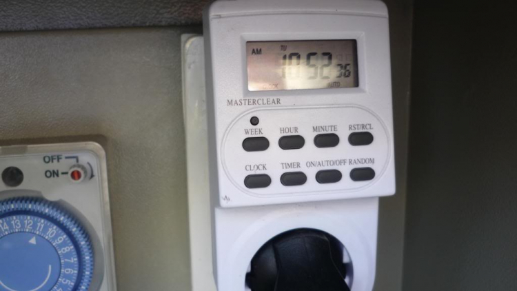

Khá giả thì quất con Times dạng cơ ( 1,350,000 - 24hs) dùng cả đời không hỏng
Tiết kiệm thì chơi con này - 320,000đ. Chất lượng hên xui
Có nó thì giảm đi rất nhiều công lao động mà vườn cây luôn xanh tốt

Quá chuẩn luôn Mr Fil :), em cũng chơi như cách của bác á. Nhưng nhà em diện tích tưới nhỏ hơn và nhiều chỗ nên em thay cái máy bơm bằng van điện từ, cũng vì nhà không có điều kiện nên xơi con timer 320k của bác ( nhưng mà em mua rẻ hơn hihihihi )
