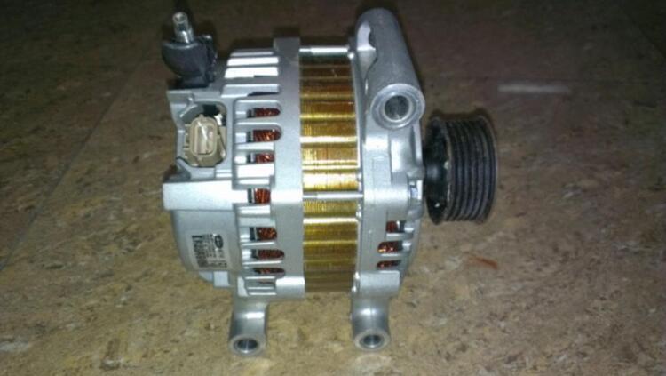

Đây nề bác, cái em nhập về 150A cho dòng ESC 3.0V6 2005 của Mẽo:

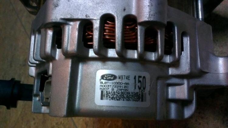

Part Number#: 8L8T-10300-AA (mấy tụi thợ BT Ford làm trầy cái tem rùi)

@Bác quangly: Part # 8L8T-10300-AA em google thì thấy là của Escape 3.0 đời 2008 đó bác (?!), mà đời này bên Mỹ là thế hệ thứ 2 của Escape rồi, khác Escape bên nhà mình rồi ạ :). Đời 2008 Escape 3.0 thì alternator là 150AMP luôn chứ không phải "độ", GEM module cũng chắc hẳn là khác Escape thế hệ 1 rồi.
Còn cái hàng Motorcraft đúng loại cho xe mình ở VN trong hình bác thấy có chữ RM ở cuối part # là hàng Re-manufactured, hàng phục hồi lại ạ. :)
