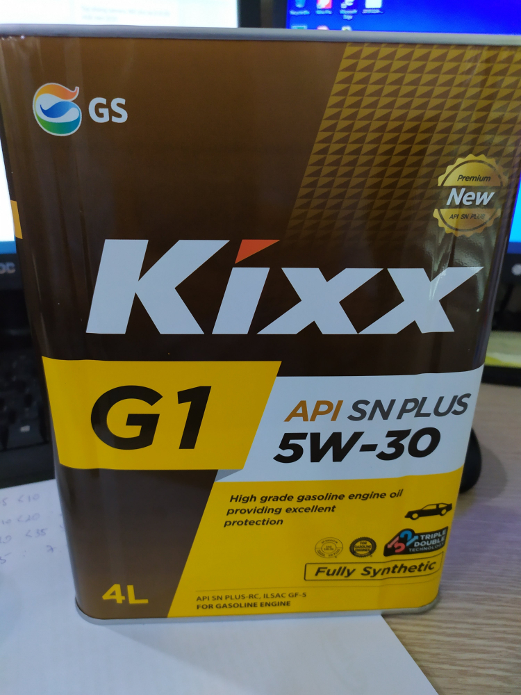

Mới mua bình kixx G1 của anh huuthanh32 nè anh, s oil em thay cho xe máy, tính mua cho ô tô mà hết hàngĐừng xài S a ơi, Kixx okie hơn á!
Đúng nó òy đó aMới mua bình kixx G1 của anh huuthanh32 nè anh, s oil em thay cho xe máy, tính mua cho ô tô mà hết hàngView attachment 2096339
