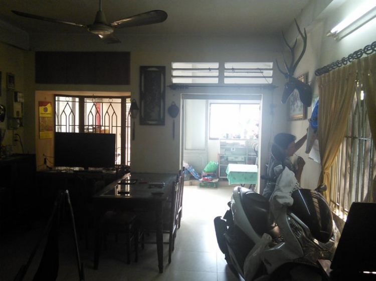

led rẻ bèo mà anh tin_truc bây h mới lắp à, phòng đó lắp 2 cái 1.2m là xong khỏi phải hỏi gì nữa
máy đo lux thì ra chợ mà mua ~ 600K/cái hàng tung của giẫm mìn
11/11/12
64
23
33
nhà anh tintuc nên sơn lại cho nó sáng sủa
nhà gì mà tối om
not so good
