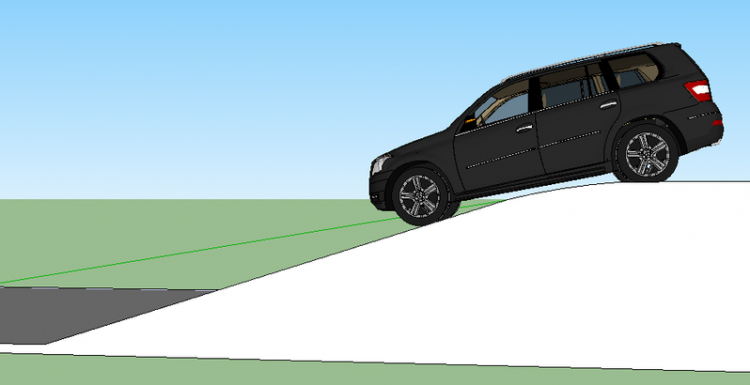

Trả lời cho SUV GLK.. đây bác:
Em làm đúng chuẩn kích thước với chiều dài cơ sở và khoảng sáng gầm như NSX

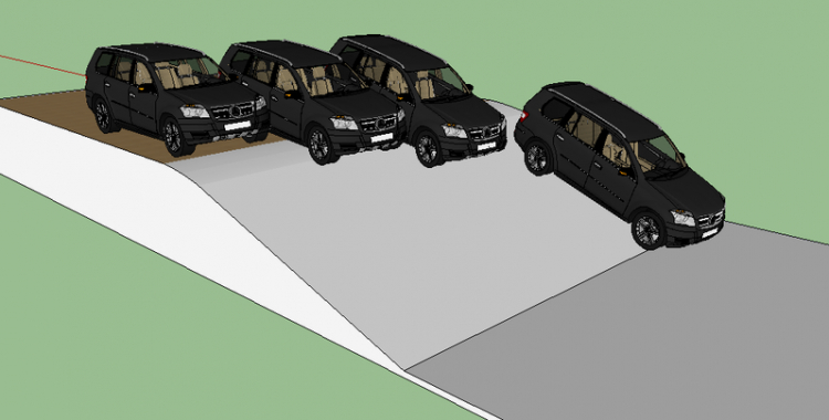

Lộ trình xe xuống hầm nhà bác

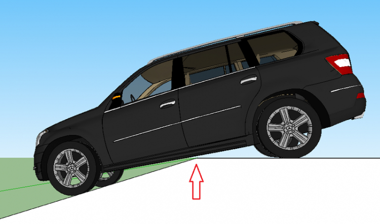

Nếu đỉnh dốc để nhọn như vầy thì theo tính toán là kg cạ nhưng rất khít.. thực tế có tải và tốc độ di chuyển kg phù hợp sẽ gây cạ gầm. Nhưng em nghĩ là chả ai làm cái đỉnh dốc mà nhọn thế này, cần phải chặt góc cho thoai thoải ra tí..
.. Giống như vầy:

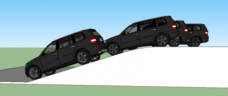

Total nó thế này:

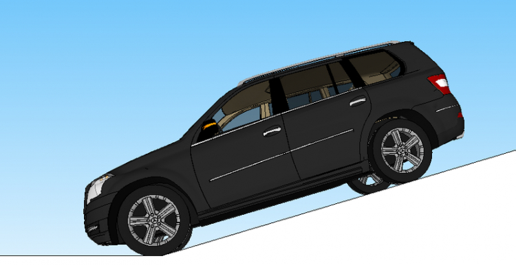

Mũi của GLK không bị cạ xuống nền bác nhé.. trừ phi bác phóng ào xuống rồi thắng cái két ngay cuối dốc thì tan nát thôi
have fun!!!

Bác thật là siêu nhân, e cảm ơn bác nhiều lắm, dốc nhà e nó nhọn giống hình số 3 của bác đó. Vậy e phải vác cho nó tròn tròn lại chắc sẽ ok.Trả lời cho SUV GLK.. đây bác:
