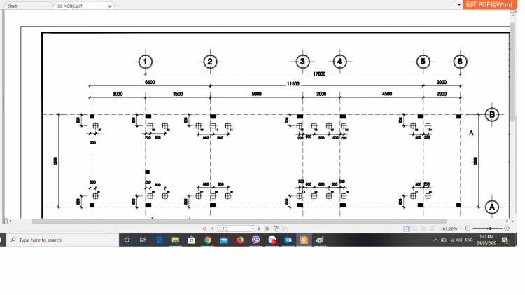

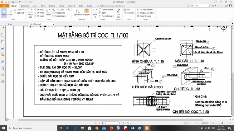

Nhờ anh xem giúp em, với kết cấu 1 bán hầm 2 tầng 1 sân thượng thì kết cấu móng cọc như thế này chuẩn chưa ạ? Em có tham khảo các nhà bên cạnh thì độ sâu tối đa khoảng 30m ạtải nhà bác tầm 45 60 tấn/cọt,cột,ép cọc ly tâm ép bằng tải bê tông thì 2 cọc,ép tải sắt phải 3 tim,ép cọc 250x250 thì 3 tim
không có đánh giá đúng sai gì vì còn nhiều yếu tố khác, nhưng mà trục 1 đâu cần ép lệch, ép như trục 5 có bị gì ko, nếu dùng mô hình dầm gánh thì truc 3,4 ép lệch làm gì
