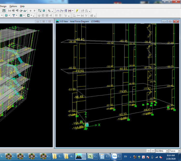

phải có cái bản tải chân cột biết min là bao nhiêu nhé,còn sau này muốn nhân hệ số an toan 1.2 hay 1.5 tùy vào vị trí biên hay giũa mà tính ,nhà tân bình ép cọc cho nhà 6 tấm , nghe mấy thằng kia chem gió mà ko có số liệu cụ thể chỉ là thầy bói xem voi thoi
ồ, mấy thằng kia dốt hết hả bác, mấy thằng kia không biết etab như bác rồi, kaka, đúng ếch ngồi đáy giếng.
bác cứ thử làm đi là biết,tui gặp nhiều cha nói hay lắm,tới lúc làm thì nhìn cứ loay hoay hoài phát chán

phải có cái bản tải chân cột biết min là bao nhiêu nhé,còn sau này muốn nhân hệ số an toan 1.2 hay 1.5 tùy vào vị trí biên hay giũa mà tính ,nhà tân bình ép cọc cho nhà 6 tấm , nghe mấy thằng kia chem gió mà ko có số liệu cụ thể chỉ là thầy bói xem voi thoiView attachment 2173020
Kinh vãi. Mới lần đầu nhìn thấy phần mềm này. Cái này dùng để tính cái gì vậy bác?
