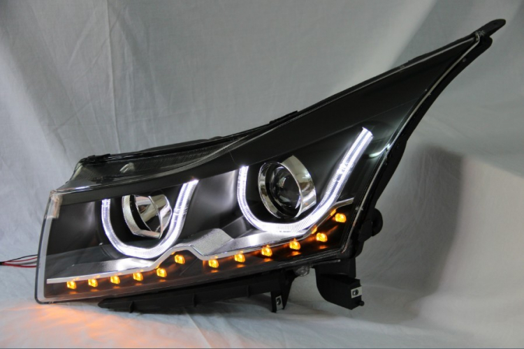

Bác nói chính xác,đèn zin Cruze rất tối khi đi buổi tối,nhiều khi đi mở đèn mà cứ nghĩ không mở đèn,vì thế trang bị một bộ đèn pha bi xenon là một nhu cầu cần thiết để bảo vệ mình và người đi đường,em xin trả lời theo một số hiểu biết ít ỏi thế này ạ,
1. Mua nguyên bộ của Đài Loan (web bán 9tr) : Em thấy về mặt thẩm mỹ thì ok nhưng không biết bộ này xài bền không ạ ? Ánh sáng có cải thiện được gì nhiều không ?
Phương án một khá tốt,vì là hàng plug and play,nên không độ chế gì,thẩm mỹ đẹp,ánh sáng cải thiện từ 2-3 lần,độ bền của bộ đèn này là phụ thuộc vào ballast ạ,nếu ballast tốt thì không lo về độ bền.
Có khá nhiều loại kiểu cho đèn pha Cruze nhưng 2 kiểu Audi 2013 và BMW i8 concept(phải là loại mới nhé vì nó có 2 loại đời cũ và đời mới) là 2 loại mới nhất và đẹp nhất ạ
2. Mổ mắt, độ Bi-Xenon hàng xịn : như vậy thì mất zin phải không mấy bác ? mà có ảnh hưởng gì nhiều đến xe không ạ ?
Phương án mổ đèn cũng là lựa chọn tốt nếu như bác chịu tháo gỡ đèn zin và làm ngay trên đèn zin,chi phí cũng bằng mua 1 bộ đèn mới gắn vào.
Ưu điểm : có thể chọn được bi (theo mọi người nói là bi xin bi ko xịn gì ấy- cái này em chưa rõ về cái này nên không tư vấn hihihih),ánh sáng cũng như đèn pha nguyên bộ bixenon
Nhược điểm : có thể bị vào nước và đóng sương,vì đã mổ đèn ra (nếu làm không kỹ ) có khá nhiều xe bị
3. Mua bóng xenon và ballast gắn thêm vào ,chân H4, có rất nhiều giá,giao động từ 1,7 tr-5 tr, nhưng phương án này có lẽ không ngon bằng 2 phương án trên , vì thấy gắn vào ánh sáng cải thiện hơn nhưng độ chiếu sáng xa không tốt bắng bi projector, đã có hơn 2 xe (một xe gắn bộ 1,7 tr- 1 xe gắn bộ 5 tr)trong hôi cruze club cũng gắn và tháo ra, vì : 1 anh sáng trắng chỉ sáng 1 vùng và không chiếu xa được , 2 là rất chói mắt cho xe đi ngược chiều,
Trong 2 tuần rồi có rất nhiều xe vừa lên đèn pha kiểu audi và bmw i8concept do em ship về,và đợt ship hàng đợt tới này cũng có 5 người order mua 5 bộ với giá mua chung rất hợp lý,hàng về tầm 10/10.Bảo hành một năm 1 đổi 1
bác quan tâm thì có thể xem xét,vì giá mua chung giá rất hợp lý.

E xài xenon và thường đi về Long an vào buổi khua đèn chiếu rất xa nhe Bác , còn về chói mắt
_ Choá đèn cruze thiết kế có cục che bóng đèn nên giảm đáng kể chói mắt so với xe không có cục che
_ Bây giờ bóng xenon được thiết kế thêm vỏ inox bao quanh thân bóng có tác dụng chóng chói ( có thể tháo vỏ inox ra nếu muốn sáng mạnh hơn )
Con nếu muốn sáng mạnh hơn nữa thì có thể xài ballast 55w cho ánh sáng cực mạnh ( em đã từng xài vì không có projector nên hơi chói và e thay 35w lại )
Tóm lại đây chỉ là giải pháp đơn giản ít lúa nhưng cũng hiệu quả. Nếu Bác có điều kiện thì nên chơi đèn nguyên khối ( audi 2013 or bmw i8 ) rất đẹp, em thì thích Audi 2013 nhưng ko có lúa hic.....
Chúc Bác mau tìm được mắt đẹp cho e nó.
