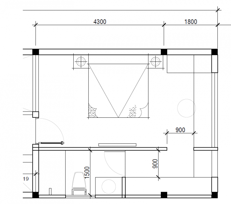

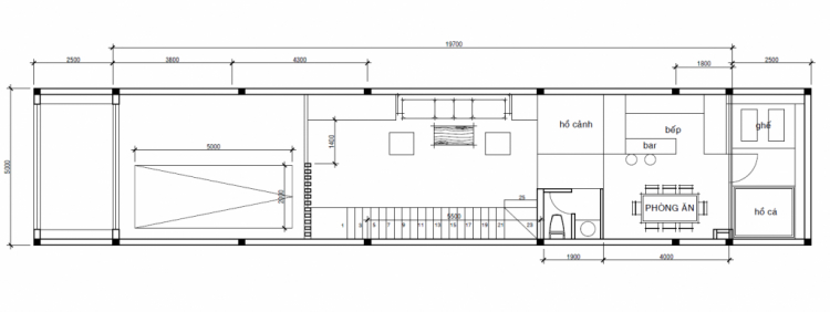

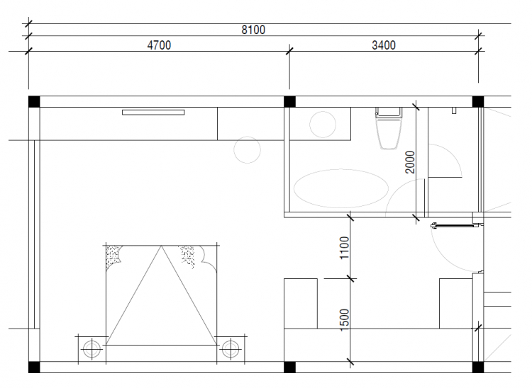

Em up lại cái thiết kế chỉnh sửa chút ít, một số vẫn chưa chỉnh như bác tư vấn ạ :)
1.Tầng trệt
Các phần cần chỉnh sửa
1.1 Giếng trời
1.2 Bỏ luôn tường sau ngăn bếp và sân sau
2. Phòng ngủ master.
3. Phòng ngủ sau

- cái tủ áo ý e là đừng làm khép kín mà làm hở, tức bỏ cái đầu hồi lồi ra đi > khi đó vị trí đứng sẽ rộng lên 2,6m sử dụng chung được cho các mục đích khác ví dụ trải thảm tập zô ra, phòng thoáng rộng hơn, thay vì là chỗ đứng chỉ sử dụng thay đồ, hành lang chỉ dùng để đi thì giờ thành diện tích chung của phòng. mình không thích cảm giác cái phòng bị ngăn cách quá nhiều nhìn bé tí, ngộp sao í.
- Hình như bác đổi hướng sử dụng của ngôi nhà, không biết phải do hợp mạng bác không như theo mình hướng cũ phù hợp hơn, trước đọc đâu nói cầu thang nên bên trái nhà hướng thanh long, khi sử dụng thường đi lên sẽ khó hơn, khi đó vịn bằng tay phải sẽ hợp hơn.
- về cầu thang bác kéo dọc luôn, bỏ phần quay hướng dưới trệt được cái phòng khách dài, nhưng đi khá mỏi chân, theo mình chỉ kéo thêm 2 bậc thôi, còn 2-3 bậc cuối vẫn xoay ngang, giảm được độ dài của cầu thang ở nhịp 2 tính từ chiếu nghỉ dưới, bác muốn phòng khách dài thì có thể mở rộng bậc thang ra là được. thứ 2 khi xoay ngang bác có được cái vách nhỏ, tạo lam tách phòng khách và phòng xe, không nên làm lam chiếm nữa nhà như thiết kế bác mới gửi, nhìn khá bí nhà, chỉ tách 1 phần đi theo cầu thang là đẹp, lưu ý bác nữa nên tăng cos nền giữa phòng khách và phòng xe khoảng <100 để tránh bụi bay vào nhà, đặc biệt các bụi của xe rất nhiều, được cái lợi thứ 2 là chiều cao bậc thang sẽ giảm đi đở mỏi.
- Vệ sinh trệt: vị trí cũ thấy hay hơn, đẩy ra sao nhà, né được phòng khách và bếp, bác ngồi phòng khách mà nhìn thấy cửa vệ sinh vậy ko hay, có người vào xè xè khi có khách thấy bất tiện. mặc dù kiểu này bếp bác có thể làm thoáng được bằng kính sáng gì đó nhưng ko cần lắm vì nếu bác để trống mảng còn lại ko có tường.
- cái hồ phía sau: làm cái gì ra cái đó bác, hồ bơi ra hồ bơi hồ cá ra hồ cá nhé, vì diện tích nhỏ ko làm hồ bơi tràn được, bác nên tìm mẫu hồ cá đi, hợp và an toàn hơn, còn muốn làm hồ bơi nhỏ cũng được nhưng kéo dài hết cái nhà từ vách bếp ra, chổ nằm nghĩ nên phía ngoài chỗ hồ bơi đi lại thuận tiện hơn, nhưng xử lý thoát nước, kỹ thuật hồ bơi khá khó cần tư vấn kỹ nhe.
