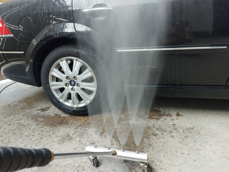

rửa ngoài, rửa gầm, vệ sinh bên trong thì nhà làm
chứ rửa khoang máy thì không dám . Thấy động cơ điện, mấy hộp và nhiều thứ linh tinh hơi ớn ớn .
