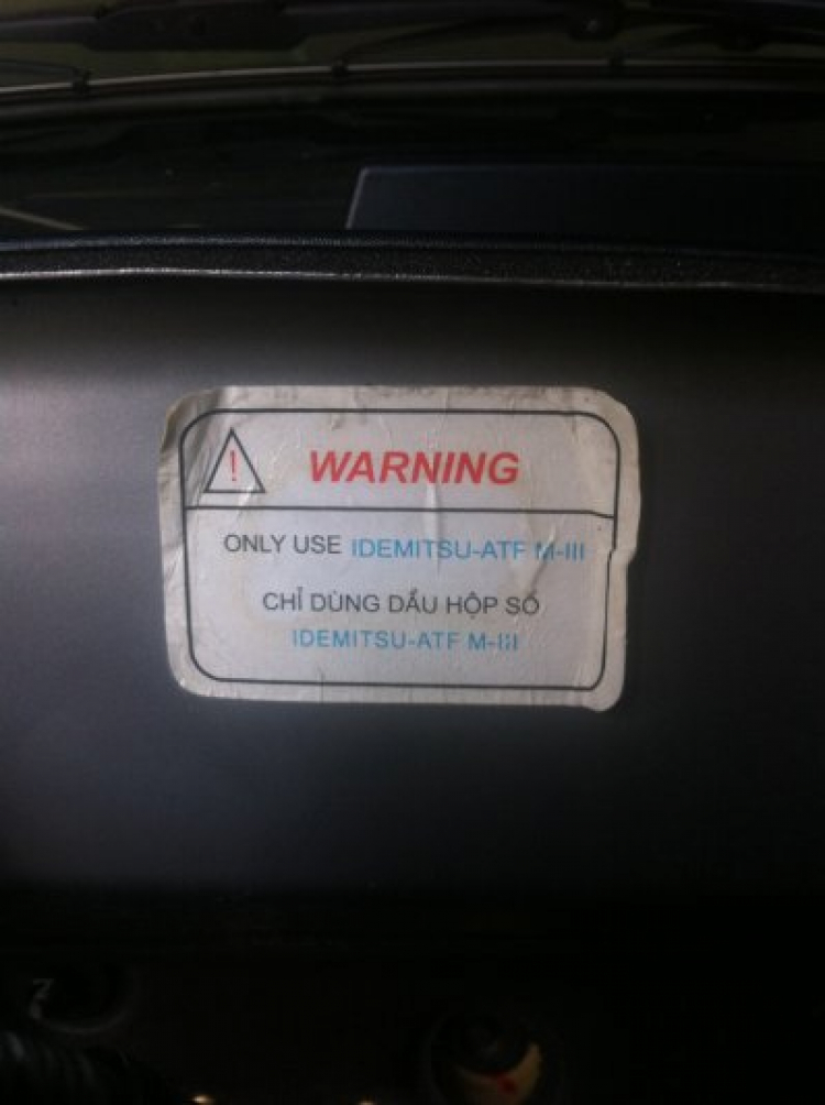

Khi thay dầu hộp số, anh đề nghị tháo cacte ra là vệ sinh được 2 cái nam châm gắn dưới đáy. Theo em thì lọc dầu hộp số chưa cần thay nếu dưới 100k km.
PS: Lưu ý 1 lần nữa là thay đúng loại theo tấm kim loại dán trong khoang máy nha anh.

Tốt nhất là coi hộp số do hãng nào sản xuất và lấy mã nhớt tương thích.Thay hãng nào cũng được miễn tương thích là ok.
Xe mình miếng dán lưu ý về dầu hộp số là miếng giấy chứ không phải tấm kim loại dán trong khoang máy, chắc Ford hết tấm KL rồi.
Anh chụp tấm hình up cho ae biết với ah. Giấy này chắc xịn vì chịu đc nhiệt và hem thấm nước.
Đây bác! Chắc Ford hết miếng nhôm nên in lến giấy decal dán lên khoang máy luôn!
