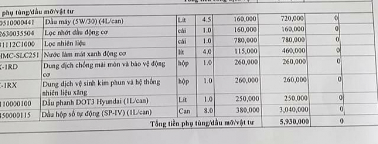

hãng mazda báo giá nhớt nè bác, giá 1, 2 triệu chắc ra ngoài thôi
ps : nay mazda trong hãng cũng chém ác lắm, hay do covid ta
Thế thì chơi với hyundai rẻ hơn nhiều rồi. Trong hãng có 3tr còn mình ra ngoài thay có hơn 1tr
Thay hết 9l kia là thay kiểu tuần hoàn.
Còn thay kiểu bình thường (còn lẫn nhớt cũ) thì chỉ hết khoảng 4-5l thôi
