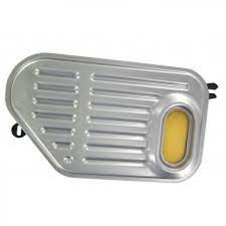

Hộp số trên của em viết là cái lọc có ....từ tính
