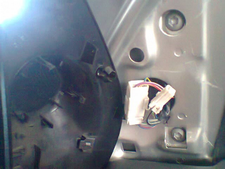

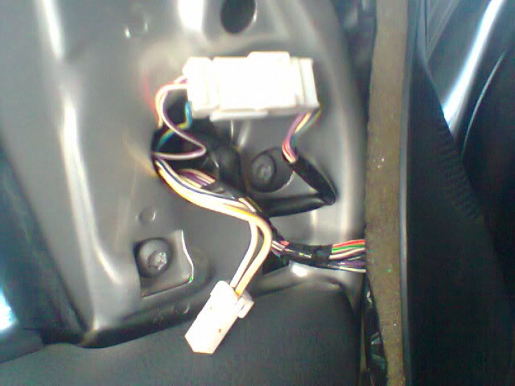

Em cũng giống Bác, DIY kính chiếu hậu 2 lần rồi ( em chỉ có tháo ra, đem qua TBT cắt kiếng mới , rồi rắp vào ) Pác Like_vtwin giúp em với. Em đang đi con siena 1.6 (kính điện) từ Nhơn Trạch đi TBT mà đánh cả xe đi thì phiền quá. Pác chỉ giúp em cách tháo và mang đi bằng xe máy cho tiện. Cảm ơn bác nhiều..nhiều...
Bác cạy nắp nhựa đen bên trong ra sẽ thấy 2 ốc lục giác, mở 2 con này ra và rút jack cắm lớn màu trắng là tháo ra được, jack cắm nhỏ là để gắn thêm loa treeble

Dạ cảm ơn bác quangpham71 để em thử xem nếu chưa được nhờ các bác tư vấn tiếp
