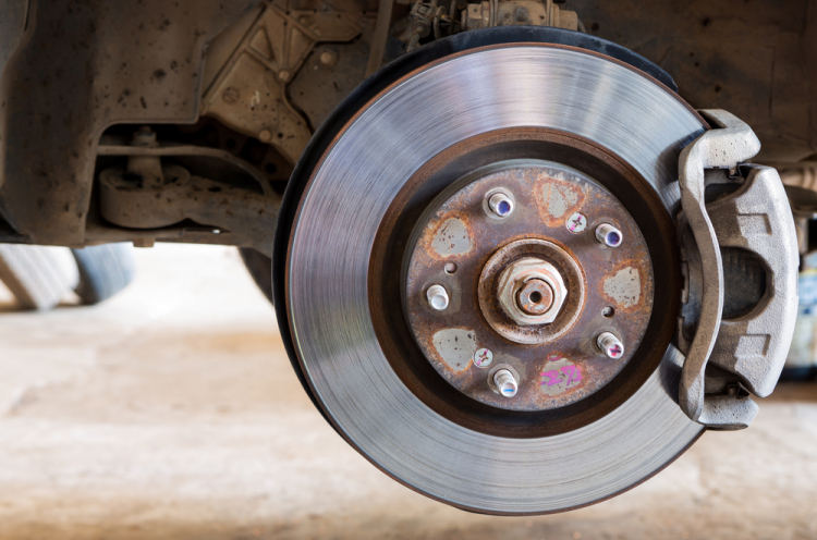

3. Phanh (Thắng)
Những bộ phận nên kiểm tra kỹ trên ô tô khi bước vào mùa mưa
Một hệ thống khác cũng rất quan trọng cho sự an toàn của chủ xe đó là hệ thống phanh. Bác tài cần chắc ăn rằng các má phanh vẫn đủ lực ma sát và hệ thống phanh tuân thủ các thông số kỹ thuật của nhà sản xuất. Dầu phanh đủ để “bơm” cho quá trình hãm tốc.
Đối với những mẫu xe sử dụng phanh tang trống, sau khi đi mưa và để qua đêm dễ xảy ra hiện tượng phanh dính chặt lại.
Nên: Kiểm tra đất cát, bụi bẩn trên bề mặt đĩa phanh, dùng dung dịch vệ sinh phanh để làm sạch bộ phận này để đảm bảo hiệu quả và tuổi thọ phanh.
