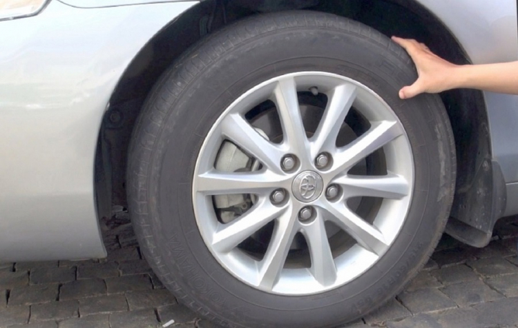

Lốp xe là bộ phận tiếp xúc trực tiếp với mặt đường và chịu ảnh hưởng bởi nhiều yếu tố khác nhau. Lốp được bơm hơi đầy đủ sẽ đem lại khả năng vận hành ổn định, thuận lợi cho người lái xe. Tuy nhiên, nếu áp suất lốp không đảm bảo sẽ chính là nguyên nhân gây ra các vụ tai nạn giao thông nghiêm trọng.
Có khá nhiều tài xế cho rằng, bơm lốp căng giúp xe di chuyển dễ dàng, thuận lợi hơn. Tuy nhiên, lốp bơm căng làm giảm diện tích tiếp xúc của lốp với mặt đường, khiến xe dễ rơi vào tình trạng trơn trượt bánh xe. Nếu vào mùa hè, lốp bơm căng có thể phát nổ bất kỳ lúc nào dẫn đến nguy hiểm của người tham gia giao thông.
Còn ngược lại, lốp non sẽ làm tăng diện tích tiếp xúc của lốp với mặt đường, khiến lốp bị ăn mòn nhanh hơn. Chưa kể, lốp non còn khến xe chạy chậm hơn, làm tiêu hao nhiều nhiên liệu của xe ô tô.

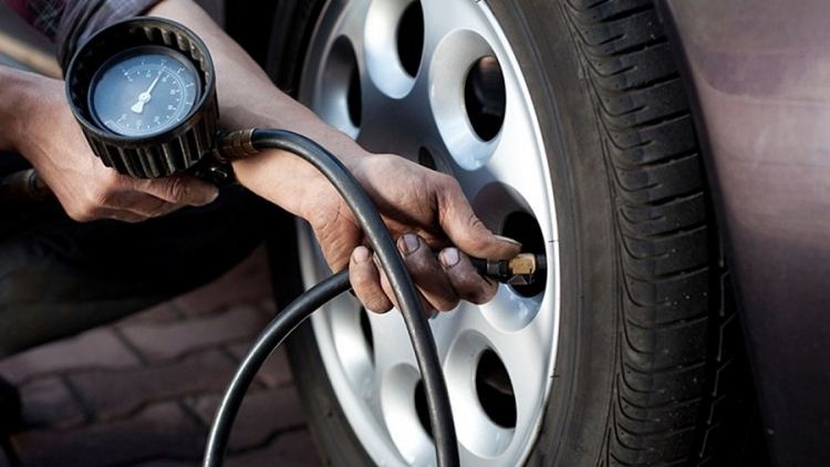

Đối với tài xế đang sử dụng bơm lốp ô tô mini hoặc bơm chuyên dụng tại nhà thì có thể thực hiện các bước bơm lốp như sau:
- Bước 1: Đặt bơm xe ở vị trí cố định, sau đó người bơm đứng thẳng hàng với lốp trong khoảng cách là 3m để tránh nguy hiểm có thể xảy ra khi bơm lốp.
- Bước 2: Bơm lốp tới áp suất khoảng 1,5kgf/ cm2, sau đó kiểm tra tổng quát lốp xe. Nếu nhận thấy lốp có dấu hiệu bị rách, bị biến dạng, thì người bơm nên chủ động mang xe đến các trung tâm sửa chữa để được kiểm tra và khắc phục kịp thời.
- Bước 3: Bơm với với mức áp suất mà nhà sản xuất quy định được in trên lốp.

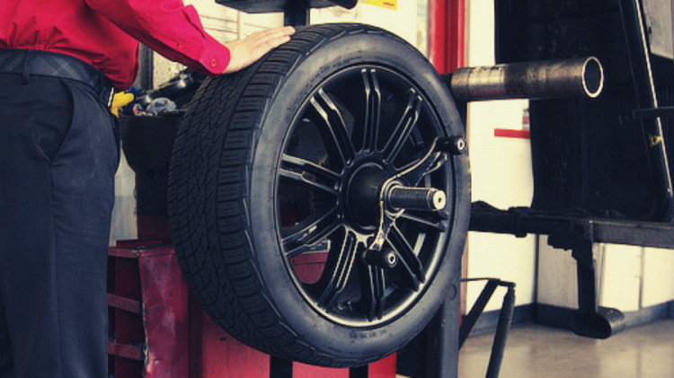

Lốp luôn bị hao mòn sau mỗi chuyến đi, vì vậy các tài xế nên kiểm tra lốp định kỳ 14 ngày/lần/4 bánh hoặc kiểm tra lốp sau mỗi chuyến đi dài. Việc kiểm tra thường xuyên sẽ giúp cho các tài xế sớm phát hiện ra bệnh của lốp và xử lý kịp thời, tránh xảy ra nguy hiểm khi xe đang chạy trên đường.
Áp suất trong lốp sẽ có những thay đổi theo thời tiết, nhiệt độ ngoài trời. Khi muốn kiểm tra áp suất lốp chính xác, các tài xế nên để lốp xe nguội hẳn. Lưu ý rằng không xì hơi lốp khi bánh xe ô tô đang còn nóng.
