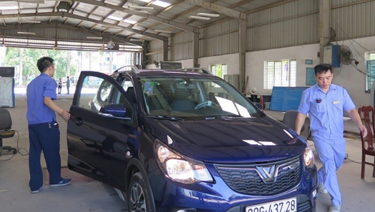

Đăng kiểm ô tô là quy trình bắt buộc đối với xe ô tô. Với những ai chưa biết, việc đăng kiểm có thể làm mất thời gian nếu không nắm rõ những trường hợp ôtô bị từ chối đăng kiểm. Dưới đây là một số trường hợp ôtô sẽ bị từ chối đăng kiểm, lái xe nên biết để phòng tránh.
Những trường hợp xe ô tô bị từ chối đăng kiểm
Các trường hợp bị từ chối đăng kiểm
Trước năm 2020, có 7 trường hợp xe ô tô bị từ chối đăng kiểm bao gồm: Chưa đóng phí phạt nguội, lắp thêm cản trước, cản sau, giá nóc, thay đổi hệ thống đèn xe, dán decal toàn bộ xe, lắp thêm ghế đối với xe VAN, thay đổi kết cấu xe, không tuân thủ yêu cầu lắp đặt thiết bị giám sát hành trình.
Tuy nhiên, theo quy định tại Nghị định 100, xe chưa đóng phí phạt nguội vẫn được tiếp nhận đăng kiểm nhưng chỉ được cấp chứng nhận đăng kiểm với thời hạn 15 ngày và không hạn chế số lần đăng kiểm.
Do đó, chỉ còn 6 trường hợp, nếu vi phạm xe sẽ bị từ chối đăng kiểm xe ngay lập tức.
