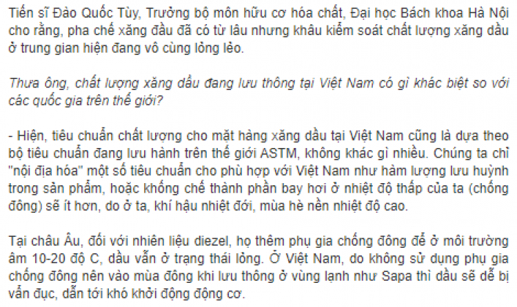

Bình thường mà bác. Nhiều xe cũ dùng nước cất, thậm chí nước thủy cục thay vì nước làm mát, cũng như chưa thêm phụ gia chống đông nhiên liệu diesel vào thùng dầu, nên vào vùng băng tuyết thì bị đông/đặc là chuyện có thể.

Dầu diesel mấy nước châu Âu chắc có phụ gia chống đông sẵn nên chưa nghe dầu bị đông đặt bao h.
Nước rửa kính thì có loại cho mùa đông
Mấy xe dầu hiện tại đa số có hệ thống sưởi nhiên liệu trước khi đề nổ.

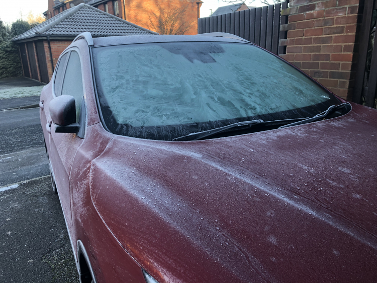

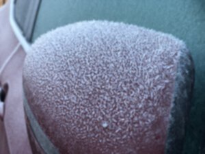

Đậu xe qua đêm thì ko nên gập kính lại, sáng có thể đóng băng bị kẹt
Trên xe nên có sẵn mấy chai làm tan băng cho kính
Xe đậu qua đêm thì thế này đây
Có nhiều xe phải chỉnh nút tay thì đồng ý, các xe tự động thì làm sao ?, trừ các xe tương đối hiện đại vừa có chức năng tự động (khi khoá xe) và khoá tay (dù khoá hay không cũng có thể điều khiển được) Do đó vụ nầy cũng tuỳ vào loại xe
