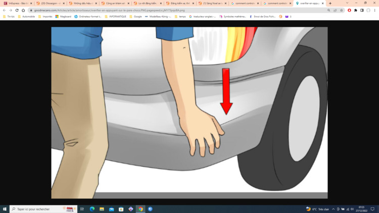

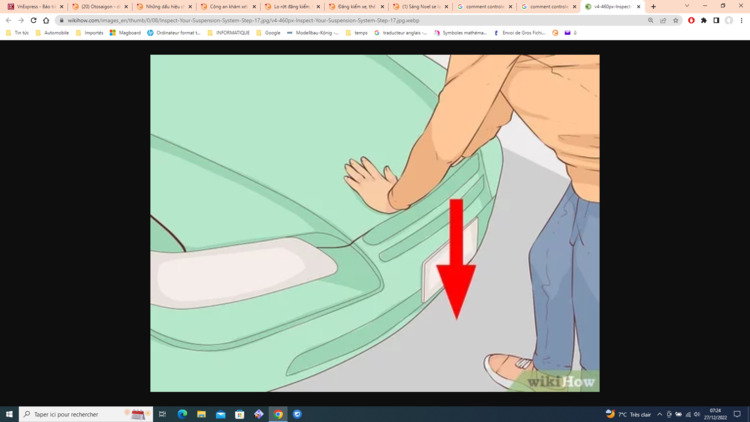

OK bác - Kiểm tra phuộc, ống nhúng , xe tại chổ
Có 4 góc để ống nhúng, đã nói đến nhúng thì mình cứ đè và nhúng :):):)
....chừng 4,5 lần thả ra nếu mà nó bật lên nằm yên thì phuộc tốt, còn nó còn nhúng tưng tưng vài phát mới ngừng thì phuộc hư :):):)
Link kèm theo
Những dấu hiệu chứng tỏ phuộc (giảm xóc) đang gặp vấn đề khi mua ô tô cũ
