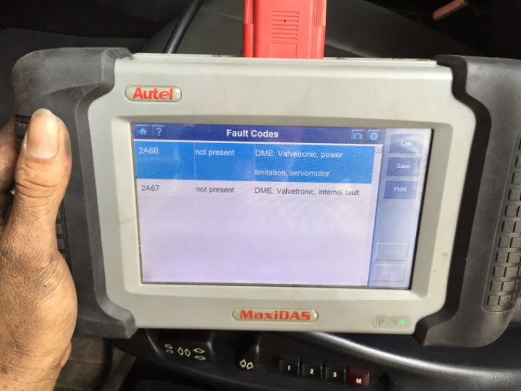

Xe em khi lấy về có vài lỗi:
1. EML lỗi cảm biến chân ga (nghe dịch là vậy)
2. Lỗi túi khí. Cái này lúc hiện lúc ko
3. Lỗi đèn hậu bên phụ.
Lỗi số 1 đây:
Niềm đam mê mới: BMW 318i 2005

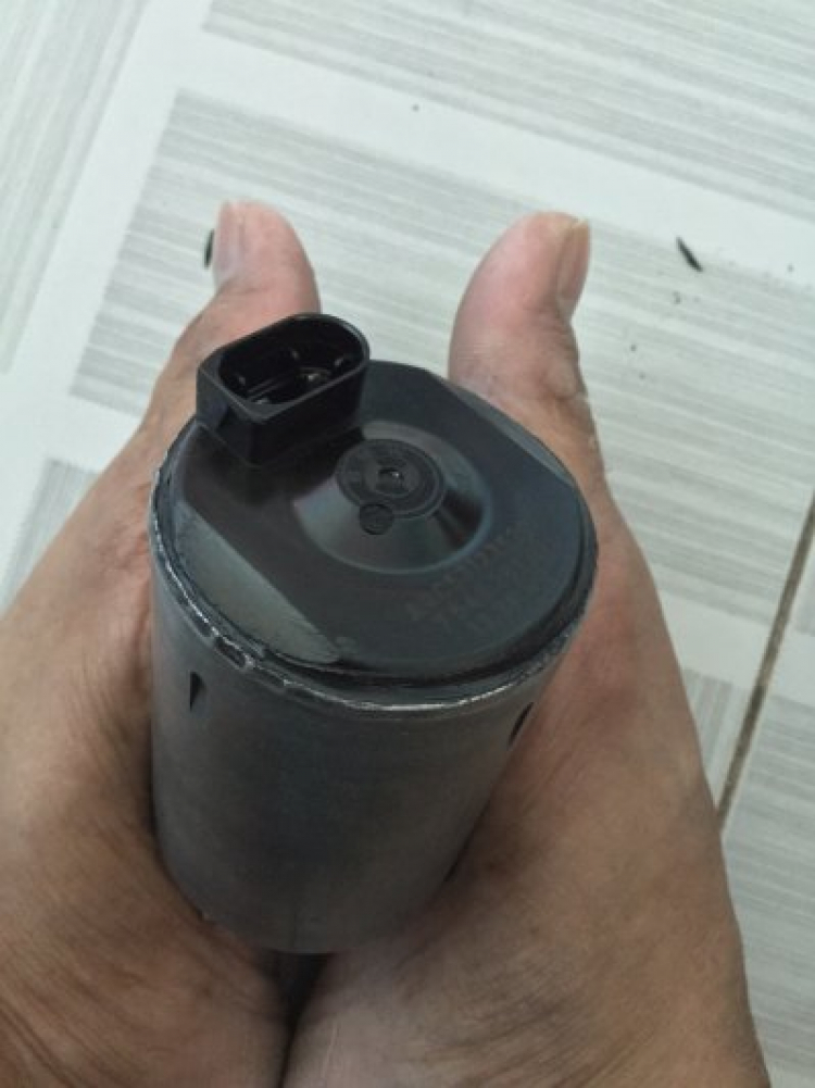

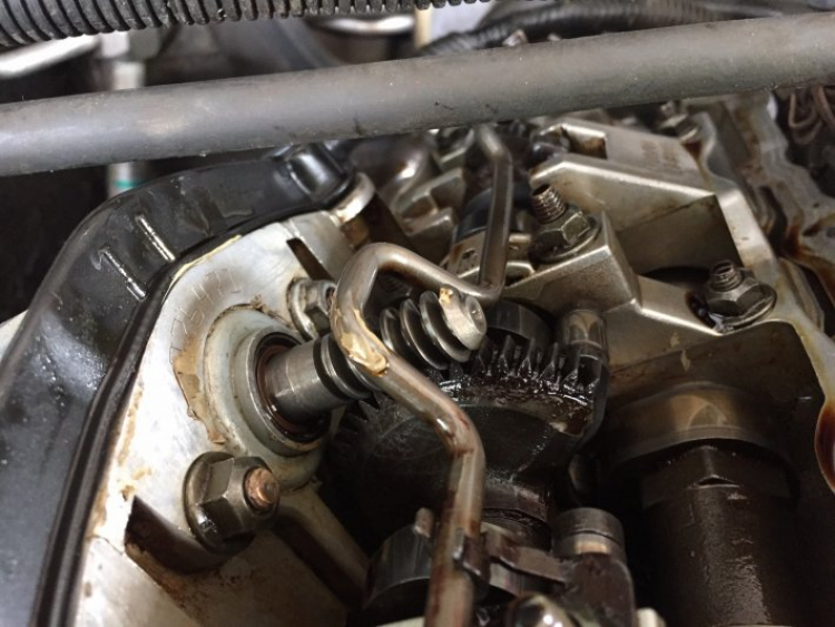

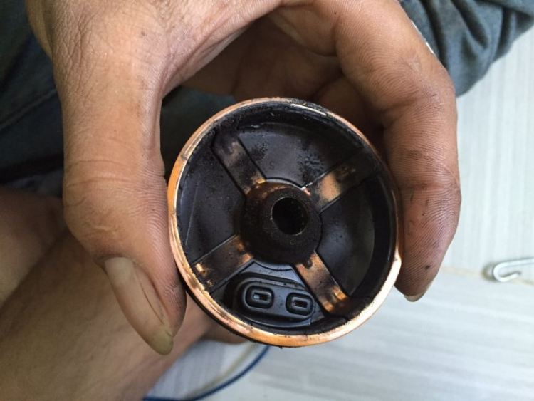

Em đã xử lý như sau: lúc dọn xe khi mới lấy về, tháo nắp dàn cò, tháo cảm biến Valvetronic vệ sinh nhưng chạy lâu lại bị.
lần hai lại tháo nắp dàn cò tháo cái valv này ra xử

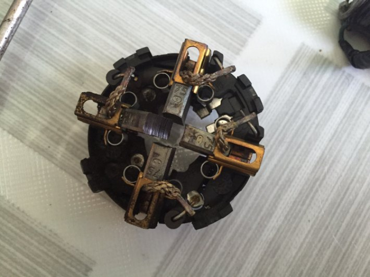

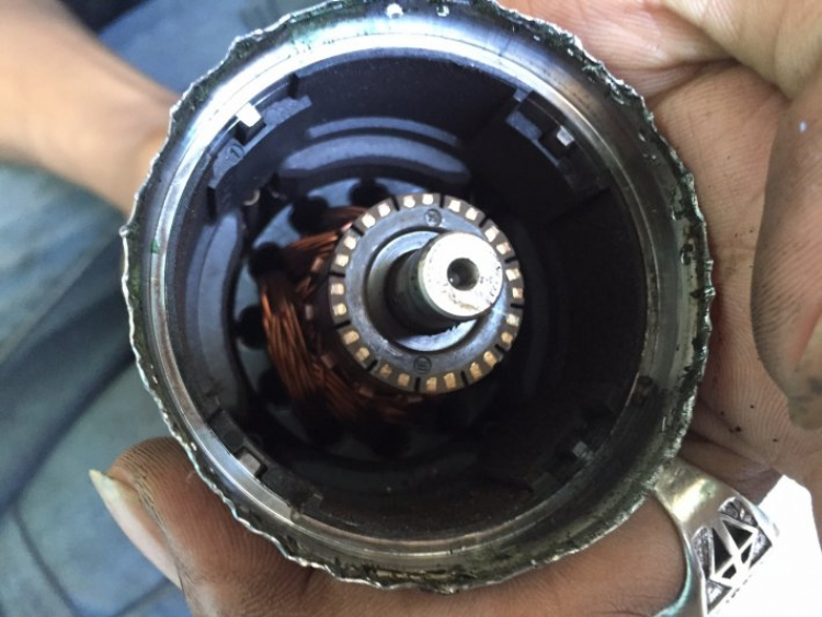

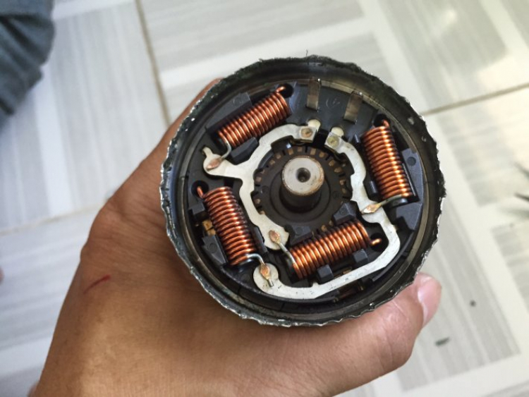

Em cạy đít cái Acuator này vệ sinh
Vệ sinh sạch sẽ xong, rà sơ qua cổ góp, cho tý mỡ vào bạc trục của cái motor.
Và sau đó lắp vào. Cho một tý silicon cho kín
Kết quả mỹ mãn các bác ơi. Cái này nhờ tư vấn từ Đông, thợ garage Đức Tín Hà Nội qua Viettel. Đặc biệt vị trí đặt cái Acuator với cái nhông xoay trục cam thông minh.
