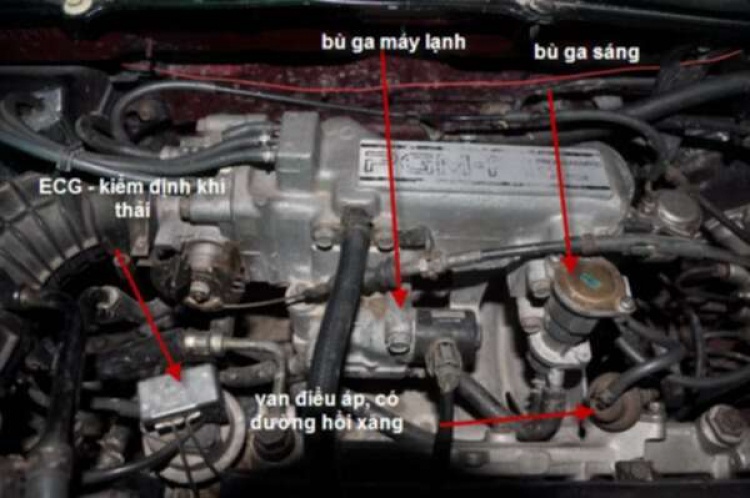

Một số thứ trong khoang máy cần biết tên
1.

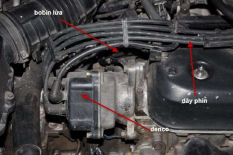

2.

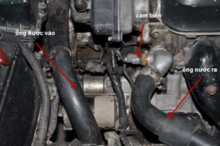

3. Heo dầu là heo thắng. Phía dưới nó có 1 bộ chia dầu (khá hiếm) còn gọi là bọ cạp. Heo côn nằm dưới bình dầu côn. Hai bình này xài chung loại dầu
