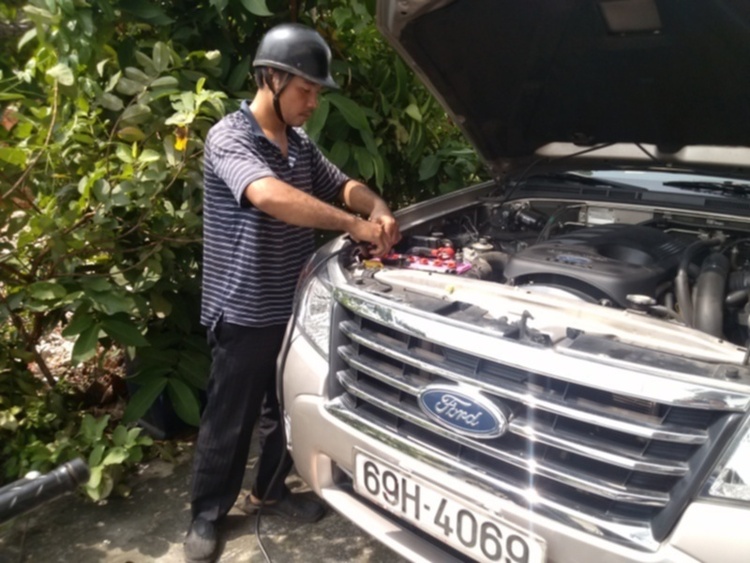

Báo cáo cả nhà là do không cần vội và cũng hết bình trên sân nhà nên em sử dụng gaga kế bên nhà cho nó tiện ạh.

Bình em đang tháo đi sạc rồi.

Không lên nổi anh ui, điện đóm cạn kiệt hoàn toàn. Tối qua cong đít đẩy vòng vòng sân mà không si nhế gì hết.

Em đang ngồi đợi Jangnhut nhưng chưa thấy tin tức gì.

Nhìn thấy hình như Jangnhut câu (+) vào cọc (+) và (-) vào cọc (-) vậy?
Sau nhiều lần câu thì em thấy cách đấu 1-1 này hiệu quả hơn đấu vô mát. Tuần trước em câu 1 bác SFC dùng cách "khoa học" thì không lên, câu trực tiếp âm âm dương dương 1 phát ăn ngay.

Có thể do bình xe Bác cạn nguồn nên không có điện xông bugi nên có đẩy cũng không nổ!
Rồi xong, mai Jangunhut lại lên trang nhất "Nơi-đăng-TIN-YÊU-CẦU-TRỢ-GIÚP-từ-nhóm-SOS"

Bình là mới, nhưng do bác JN để trong tình trạng nguy kịch nên mới xảy ra cơ sự vậy. Xe bác ý tới 80Ah mà chơi toàn mấy em chân thấp cỡ 45Ah thì lên sao nổi, máy lại là máy dầu để lâu quá nguôi hết, có đẩy cong đít thì cũng thua.
Nên em nói chi còn cách sạc hoăc chơi với em chưn dài cỡ bác ý thì may ra.
Sáng nay khi e đang ở hầm tòa nhà BITEXCO thì bác Nhựt alo lại, nói sạc ok rùi. Tính chạy qua kiếm ly cafe mừ bị từ chối quá trời nên thôi rìa.

thường xe mấy dầu nếu hết bình mà gặp bình nhỏ đề ko được mấy bác dùng cọc dương kẹp vào bộ sưởi cho nóng một chút mới đẩy nổ được vì hết bình nên bộ sưởi ấm ko hoạt động nên đẩy ko nổ là vậy
