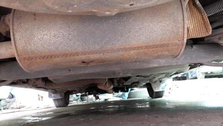

Cái bầu pô tròn tròn bự bự ở đuôi xe đó thấy có mọt lớp áo ngoài roài, có vẻ như nó có 2 lớp. Tính lột ra làm lại lớp khác dưng chưa biết sao để thợ xử lý thôi.

Khoảng 8 xị ah bác, của e bọc lại toàn bộ bầu.

Quả này em mới ngu, thay luôn quả mới bỏ quả zin của nó

Nó nè, chưa biết sao để thợ tháo ra tự xử.

Chắc bị mục tới trong xì pô oành oành mới vậy chứ mới lớp ngoài ko đâu có ăn thua gì đâu bỏ uống quá.

Của bác vậy là nhẹ, của em phần dưới mục hoang lỗ, rờ tới đâu bể tới đó. Vậy mà ra làm lại đẹp tuyệt vời, ngon lành.

Xong rồi bác ơi. Mục luôn vách luôn òy. Đi kiếm bầu hàng tháo của Toy í. Mấy cái bầu nhôm bán đầy đường nó nhẹ hều mà kêu inh ỏi lắm

Quả mới nặng đô ah, e vô hãng báo giá 8 chai. Nhưng lúc đó bác thợ hãng cũng tư vấn ra ngoài làm chừng vài trăm.

Em thay hàng ngoài đường bác ơi, có 8xi, hồi đó mà biết bọc lại giống như bác là ngon roài hic
