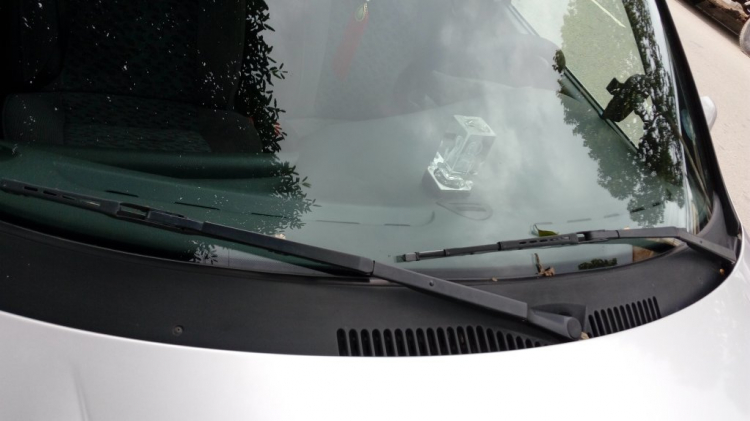

Cái hình e up cho bác tham khảo phía trên là xe e đấy, xe e lúc mở ra có dấu chấm sơn nghĩa là chưa mở ra lần nàoXác nhận vụ kêu lụp cụp khi lắp ko đúng vị trí cần cần gạt (cây có gù phải nằm bên tài), ngay khi em mua lại con này gạt mưa em cứ lụp cụp ko đc mượt em thay ngay gạt mới nhưng cũng chỉ đỡ hơn chứ ko hết hẳn. Ngỡ cứ tưởng xe cũ rồi nên chặc lưỡi cho qua, hayza cũng cả năm. Tối qua thay, sáng nay mưa lâm râm mở gạt nó mượt mà em ái gì đâu lun á, hết hẵn lọc xọc rít kiếng lúc ban đầu or mưa nhỏ. Tuyệt!
Lưu ý cho bác nào đang bị vụ này, lần nữa thanks bác @danangfiatcu.
Nếu nhớ ko lầm xe anh @quangpham71 cũng đang bị lắp lộn thì phải?!
Cây thẳng, cây cong đó bácChú cho 500 đ hình thị phạm đi. Cây có gù là sao ?

Vậy mà có lần em xuống MTho có để ý trộm xe ae thấy cũng giống nên em đinh ninh vậy là đúng rồi, chắc có lẽcem nhầm hehe.Cái hình e up cho bác tham khảo phía trên là xe e đấy, xe e lúc mở ra có dấu chấm sơn nghĩa là chưa mở ra lần nào
