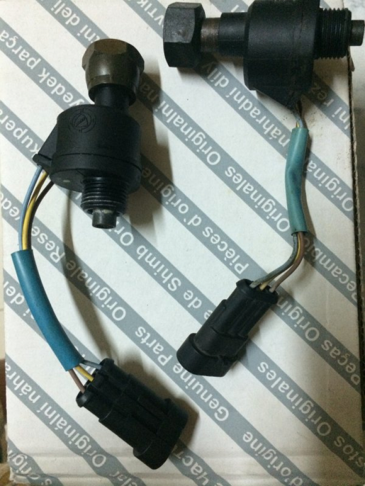

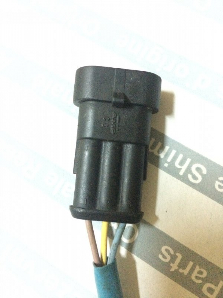

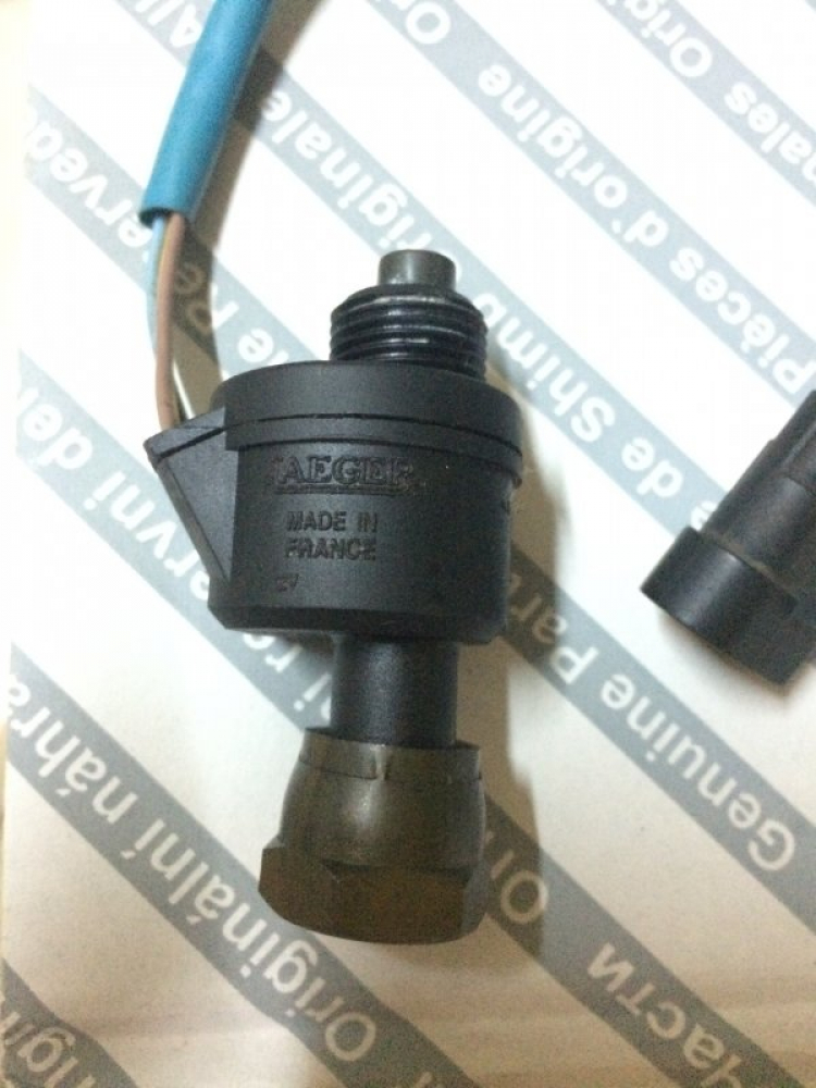

Cảm biến tốc độ xe nhiều bác bị hư. Em còn hai sợi zin cho Siena 1.6. 1 con đã tháo ra tháo ra theo xe, một con mới tinh chưa xài. Hàng sản xuất tại Pháp, zin đúng như hàng dùng trong xe nguyên bản. Originali! Bác nào cần hú em! Thân chào các bác!View attachment 561247 View attachment 561248 View attachment 561249

Siena tại Việt Nam mình cảm biến này nằm ở vị trí nào vậy bác ??? Thú thật tui không biết là chiếc Siena 1.6 của mình có cái này !!!
Hay xe mình bị "cắt mất " rồi ta !!! :(
Bác mà không biết đến cái này thì hơi khó tin. :) nó gắn lên hộp số, đầu kia là chỗ vặn đầu dây công tơ mét. Đúng là nhiều xe bị cắt mất.
Ủa nếu bị cắt thì sao tốc độ hiện lên đồng hồ được ta???
Em cũng đang trật tự hóng, chứ Ed của em là dây cơ. Chắc bản cao hơn có gì đó liên quan hiện thị tốc độ điện tử nên có cảm biến hoặc ecu cần biết tốc độ tại thời điểm nào đó để khiển cái gì đó chăng. Hóng chia sẻ!

Cắt dây cảm biến dẫn về ECU thì đồng hồ cây số vẫn quay. :), nhiều xe bị cắt dây cảm biến rồi bác.
vì có cảm biến này nên khi cắm máy test ECU là xem được ODO chính xác, không biết ODO lưu trên ECU có tua về lại được không?
Dẫn về ECU thì công dụng chính nó là gì nhỉ? Nhớ mang máng Ed của em cũng có nằm mặt trong cắm chỗ gần cụm hộp số thì phải, hỏi để biết ko chừng thấy vẫn cắm đó mà hư hay chưa mình cũng chả biết đc và nó có ảnh hưởng ntn.
