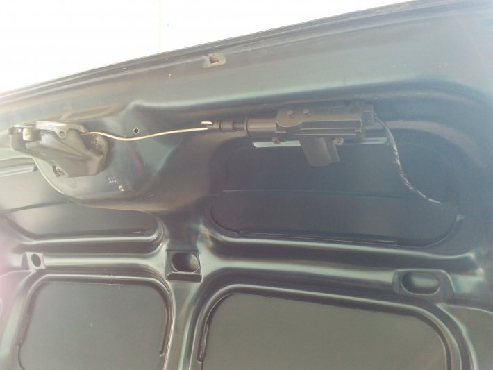

Đây bác ah,đơn giản thôi. Nếu remote 3 nút thì tích hợp mở cốp vào luôn (trường hợp modul có cổng remote). Nhưg nếu bác k thik dùi thì cho qua!Bác chỉ lối giúp em với! ít lúa thế em làm luôn!
lắp thêm cái cục gì í bác nhỉ? ý em là cái tên gọi của nó, và có thể kiếm nó ở đâu được hả bác?Đây bác ah,đơn giản thôi. Nếu remote 3 nút thì tích hợp mở cốp vào luôn (trường hợp modul có cổng remote). Nhưg nếu bác k thik dùi thì cho qua!View attachment 394158

Cái đó gọi là súng giật chốt cửa hay chuột rút cửa tùy nơi. chỗ bán phụ tùng ô tô nào cũng có. giá dao dộng tầm 200k, khoảng 3m dây và 1 cái công tắc (loại nút nhấn 1 nấc) nữa là ok. e cũng dag xài nút nhấn (gắn gần tài xế) chứ chưa tích hộp vào cốp vì remote e cũng chỉ có 2 nút.lắp thêm cái cục gì í bác nhỉ? ý em là cái tên gọi của nó, và có thể kiếm nó ở đâu được hả bác?

Thế thì cũng như kéo lẫy, nếu ở ngoài vẫn phải mở bằng chìa ? Module và remote 3 nút của e đã có chức năng mở cốp luôn rồi, nhưng e chưa làm vì lắp chuột ngoài khi mở cốp nhìn ko đc thẩm mỹ cho lắm. Hôm bữa e có đưa cho bác @maisau cái này ko biết lắp chưaCái đó gọi là súng giật chốt cửa hay chuột rút cửa tùy nơi. chỗ bán phụ tùng ô tô nào cũng có. giá dao dộng tầm 200k, khoảng 3m dây và 1 cái công tắc (loại nút nhấn 1 nấc) nữa là ok. e cũng dag xài nút nhấn (gắn gần tài xế) chứ chưa tích hộp vào cốp vì remote e cũng chỉ có 2 nút.
Lẫy e vẫn còn nhưg k thuận tay và sẵn làm bước đệm cho romote sau này luôn. Nếu lắp chuột trong thì dây kẽm giật k biết có thuận chiều k? Của e hiện lắp phía trên hết.Thế thì cũng như kéo lẫy, nếu ở ngoài vẫn phải mở bằng chìa ? Module và remote 3 nút của e đã có chức năng mở cốp luôn rồi, nhưng e chưa làm vì lắp chuột ngoài khi mở cốp nhìn ko đc thẩm mỹ cho lắm. Hôm bữa e có đưa cho bác @maisau cái này ko biết lắp chưa
