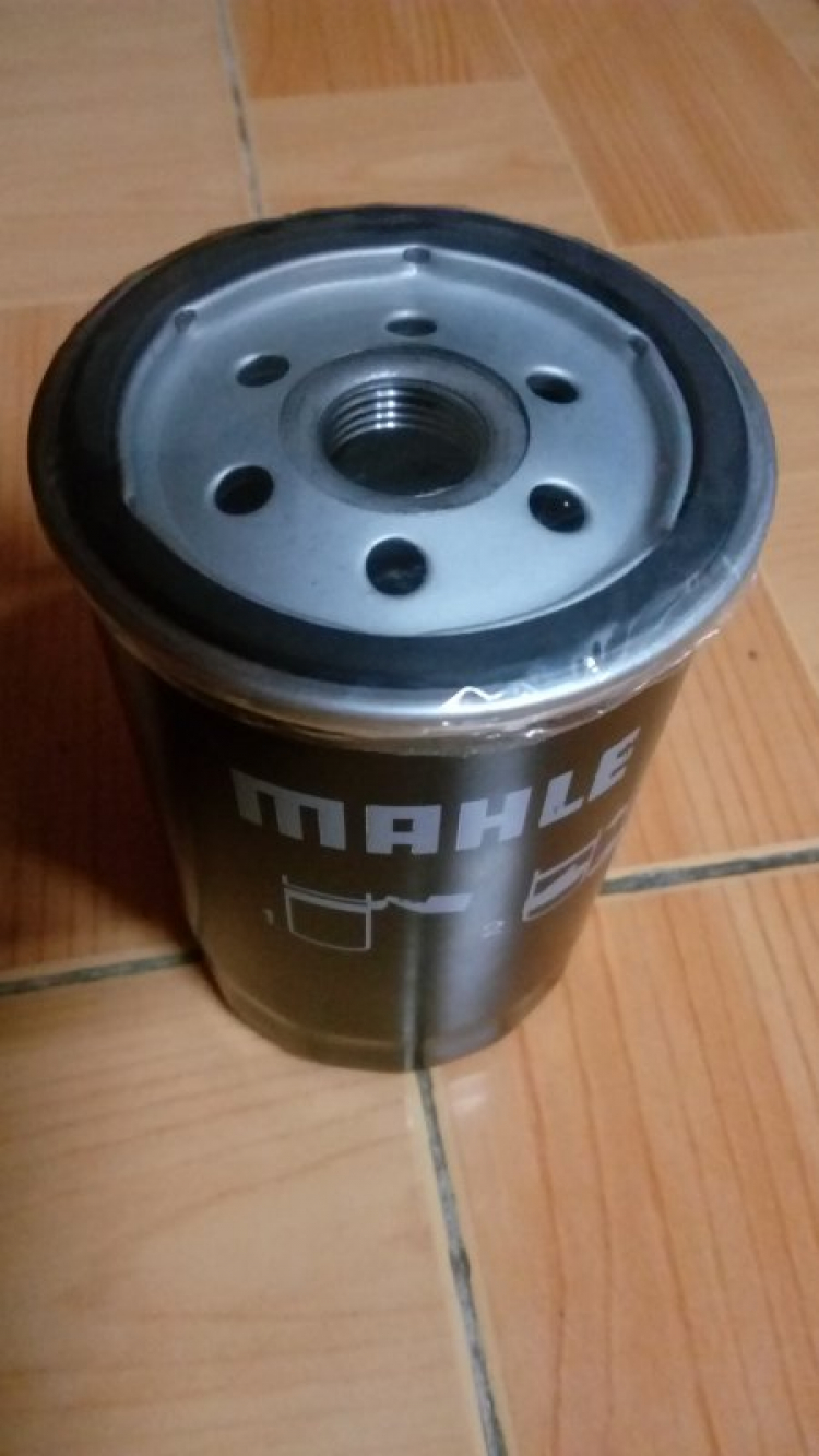

Cái này bác ship hay mua ở đây vậy bác?Cũng ko đắt hơn hàng no name bao nhiêu bác
Lọc này sợ rằng không đúng cho Siena rồiChơi lọc nhớt chính hãng Fiat luôn!

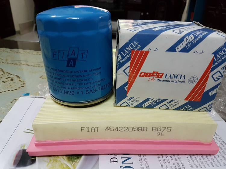

Siena và Albea tại VN thì giống nhau. Nhưng Albea ở quốc gia khác thì khác với Albea của VN bác ạ.Siena và albea có khác nhau ko bác
Và nó được phân biệt bằng màu sắc.
Hình dưới là Lọc nhớt và lọc gió tui nhập về thay cho xe mình. ( bác để ý cũng màu xanh nhưng màu nhạt hơn)

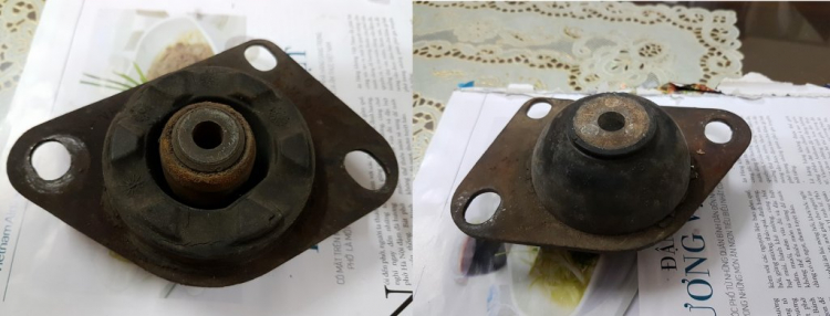

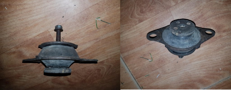

Như đã hứa với các bác, hôm nay tui gởi hình các cao su chân máy để các bác tham khảo.
Chân máy bên phụ:

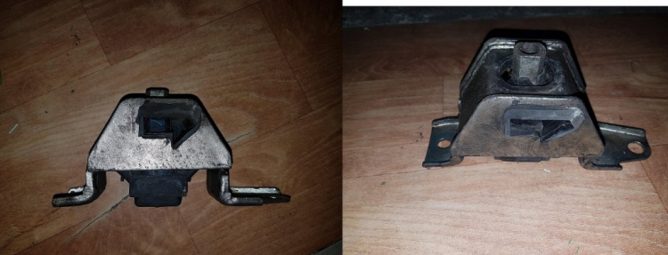

Chân máy hộp số nằm sau:
Chân máy hộp số phía trước (bên tài):
Chân máy bên phụ:
Xe bác Nghĩa hả bác?E mới xem siena 1.6 chính xác là 3 cục sao su chân máy
1 cục nằm phía trước bánh trước bên tài (gần đèn gầm)
1 cục nằm dưới ghế tài
Và 1 cục dưới dynamo
Nếu khác là do lỗ ren hay kích thước đường kính or cao thấp bác, lúc trước e có nhờ gara tháo lọc cũ đi mua về thay e thấy có cái màu trắng nữaSiena và Albea tại VN thì giống nhau. Nhưng Albea ở quốc gia khác thì khác với Albea của VN bác ạ.
E còn 1 cái màu đen thấy có 6 lỗ, trong khi cái xanh trên 4 lỗ to hơn

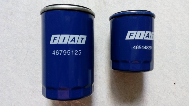

Khác nhau ở lỗ ren thôi bác. Thực tế thì lọc Fiat cũng dùng chung với nhiều xe khác. Ví dụ kẹt quá bác ra tiệm hỏi mua lọc nhớt Mishubishi về thay cũng vừa khít ( tuy nhiên thể tích nhỏ hơn tí).Nếu khác là do lỗ ren hay kích thước đường kính or cao thấp bác, lúc trước e có nhờ gara tháo lọc cũ đi mua về thay e thấy có cái màu trắng nữa
Lọc nhớt OEM cho Fiat thì nhiều màu khác nhau, nhưng hình như của đúng Fiat thì chỉ dùng màu xanh thôi.
Có loại thể tích nhỏ hơn cũng là fiat, lỗ ren e thấy y như nhauKhác nhau ở lỗ ren thôi bác. Thực tế thì lọc Fiat cũng dùng chung với nhiều xe khác. Ví dụ kẹt quá bác ra tiệm hỏi mua lọc nhớt Mishubishi về thay cũng vừa khít ( tuy nhiên thể tích nhỏ hơn tí).
