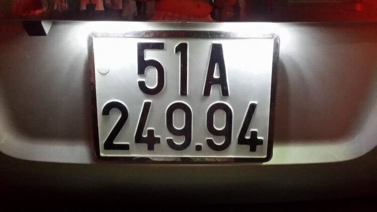

Rãnh rỗi sinh nông nỗi, độ đèn soi biển số cho em Sò

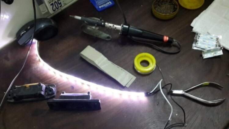

Vật tư gồm có:
- Dây đèn Led 12v : 35k (mua ngoài cửa hàng phụ tùng ô tô)
- Mũi hàn chì, chì hàn, dây điện ( ở đây em lấy dây cáp HDD trong máy vi tính nhé, loại này chịu nhiệt đến 150 độC, cao hơn dây điện thông thường nhé)
- Vỏ hộp đựng danh thiếp

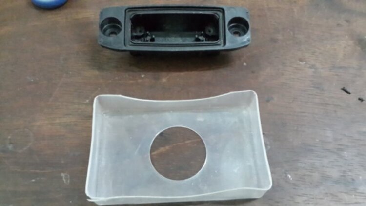

- Keo 2 mặt loại tốt

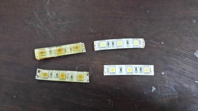

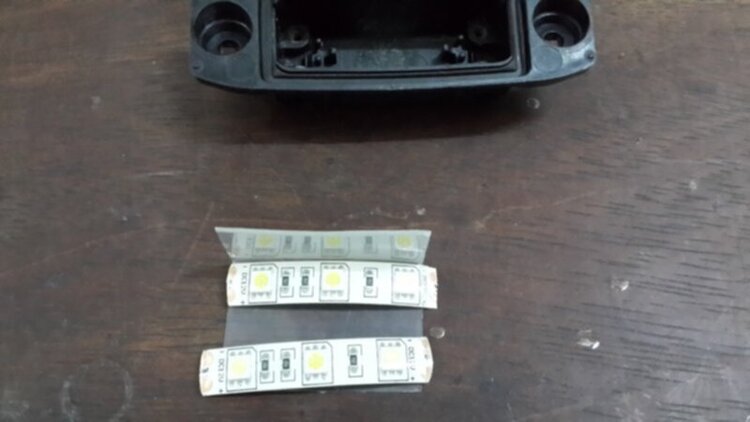

Đầu tiên mở hết các chân trong đèn ra hết

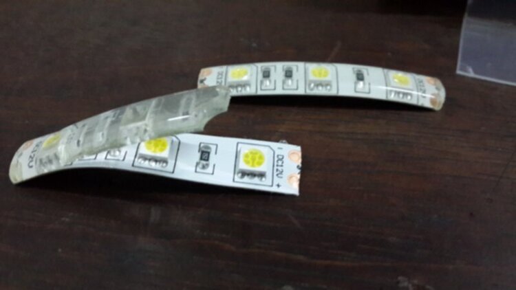

Cắt dây Led ra mỗi đoạn 3 bóng và lột bỏ lớp nhựa trong bên ngoài dây Led nhé, tránh tình trạng xài lâu đèn sẽ bị vàng

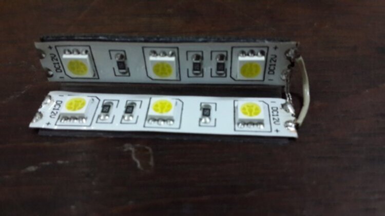

Cắt hộp danh thiếp ra sao cho vừa với chiều ngang phía trong chụp đèn và vừa với chiều dài của led, sau đó tiền hành dán cố định đèn vào miếng nhựa vừa cắt và hàn dây, công đoạn này chú ý hàn đúng cực + - của dây led

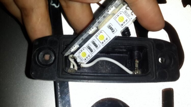

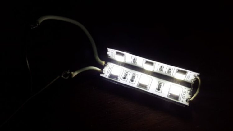

Sau khi hoàn thành thì thử lại cho chắc chắn đèn đã cháy

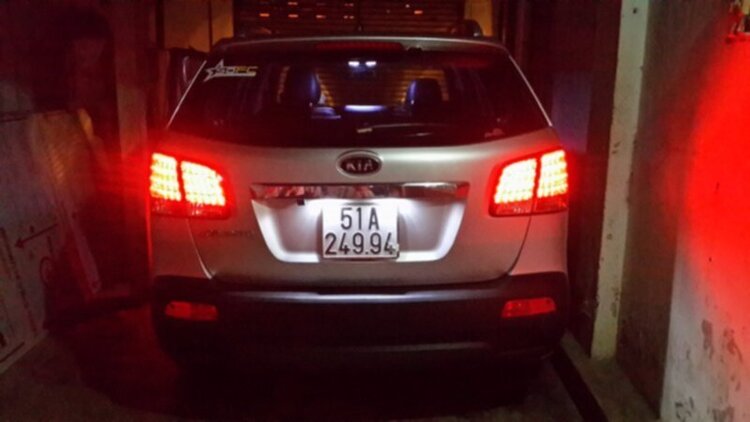

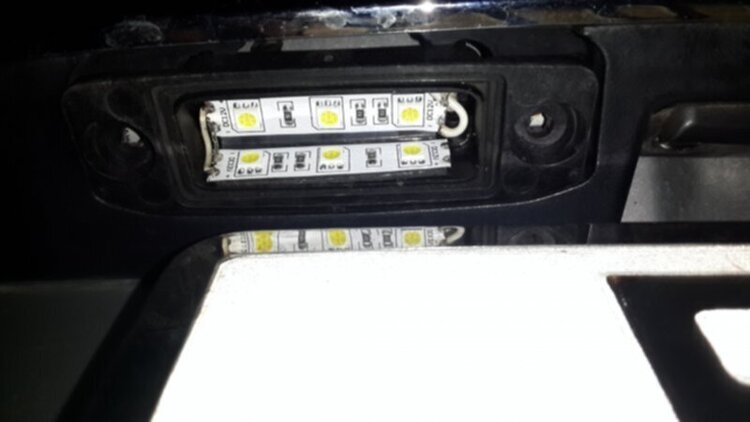

Chỉ còn lắp vào... Khi lắp chú ý dây + - ,
Tự sướng với thành quả do chính bàn tay mình tạo ra... hehehe
Chúc bạn thành công....
