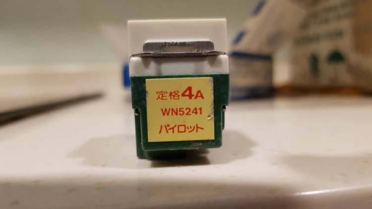

Hàng Full color--National.,made in Japan..chắc chắn ở Dân Sinh giờ này cũng không còn ...giá cả thì ở Sin theo em bít chừng trên 500k/1 con công tắc..nhưng cũng rất hiếm..mìn còn hơn 100 con...chờ sau này xây nhà dưỡng già...
