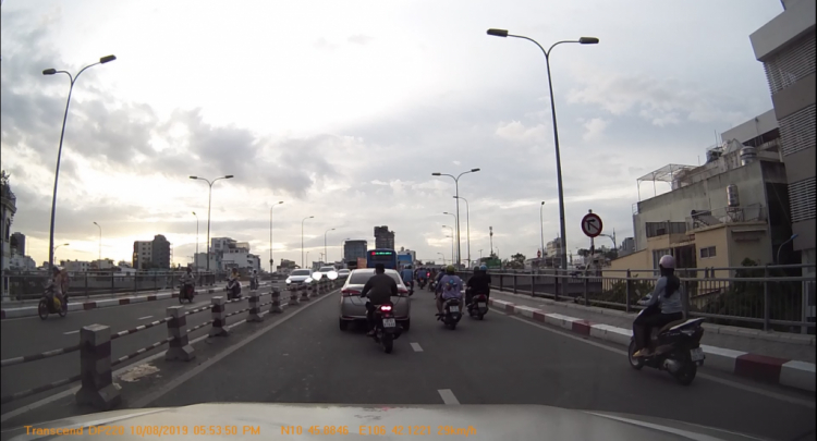

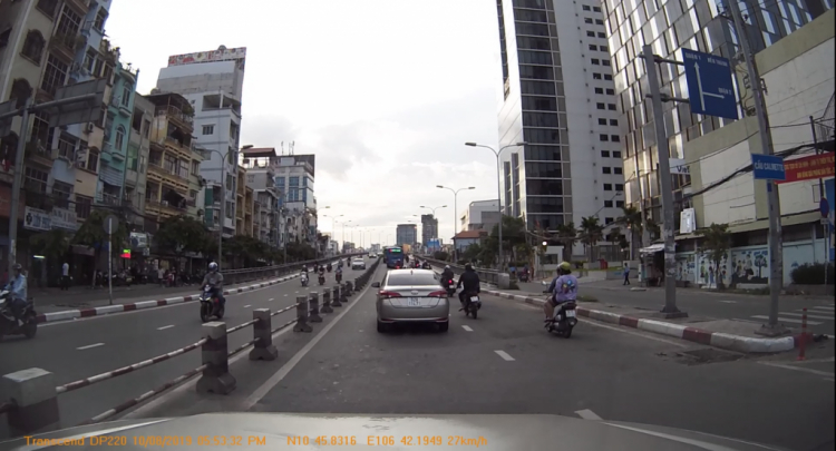

từ Hoàng Diệu rẽ lên cầu
có 1 bảng cấm rẽ phải xuống bến Vân Đồn (đường 1 chiều lên cầu)

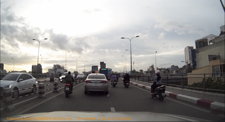

không còn biển báo nào trước khi rẽ

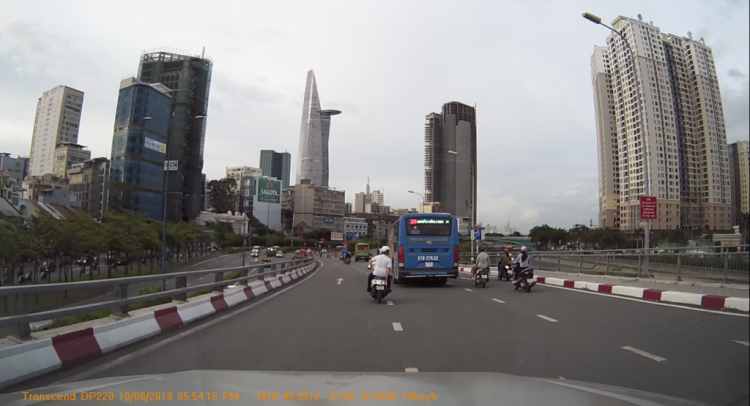

hướng rẽ xuống Võ văn Kiệt có 1 bảng đỏ (không thể nào đọc nổi chữ)

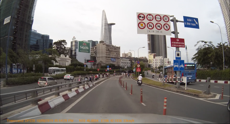

chạy vào lane xuống hầm mới thấy bảng cấm ô tô theo giờ, chạy tiếp hay lùi xe đều phạm luật và ăn biên bản.
