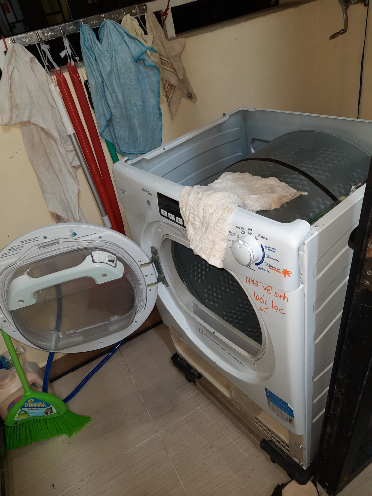

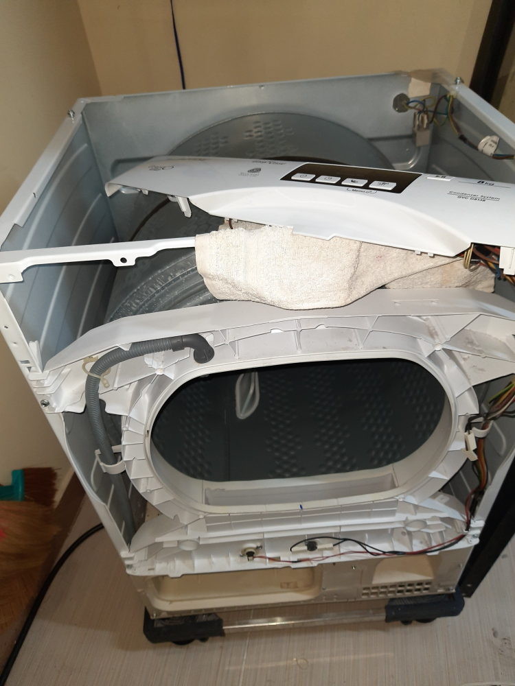

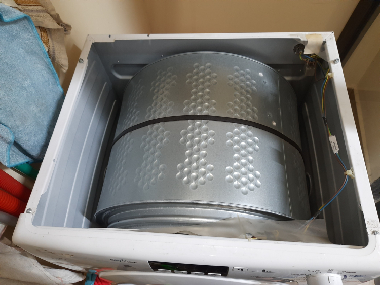

Em đang mở cách tụ đây, sợ tháo ra ráp lại bị dư ốc, mở ngon lành gặp con ốc hoa thị mắc toi làm giờ em phải đi mượn đồ nghề.
Anh huboss chỉ giúp em cách lựa tụ với, mai kêu họ đưa ra chọn loại nào mắc nhất hay sao anh
View attachment 2250574View attachment 2250575View attachment 2250576View attachment 2250577View attachment 2250578
Cái tụ nó nằm trên máy moto điện .. cứ cầm cái tụ củ ra rồi mua , hoặc chụp hình nó .. 7MF 450V Tháo luôn mặt trứoc ra mới thấy, kêu lấy tụ Hàn Quốc .. nếu kg thì loại nào tốt tí là ok .. nhớ lấy tụ nhôm nhe ..
Ng quen chỉ em ra 32 ký con, tiệm trường thành gì đó anh.
Found it. Tuy nhiên chưa biết lấy ra sao
