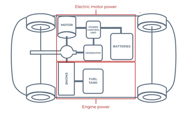

Cấu tạo động cơ hybrid trên Toyota Corolla Cross
Động cơ hybrid tiết kiệm như thế nào?
Với sự tham gia của mô tơ điện và khả năng sạc pin hybrid khi động cơ quay hoặc khi phanh nên động cơ hybrid tiết kiệm nhiên liệu hơn từ 1,5-2 lần so với động cơ xăng thông thường.

Cấu tạo động cơ hybrid Toyota

Cách thức hoạt động của động cơ hybrid Toyota
Với kinh nghiệm sử dụng xe hybrid của mình, các Oser cũng đã lý giải cách thức hoạt động của động cơ hybrid khá dễ hiểu.
Hybird này là xăng pha điện bác ơi. Khi mình chạy nhanh xe tự sạc pin như sạc bình ấy. Khi kẹt xe, depart đua xe thì nó sẽ dùng pin để chạy đà tăng tốc, vì động cơ điện có ưu điểm đạt momen xoắn tối đa ở mọi dãi vòng tua nên. Khi đạt tốc độ định sẵn như 40km/h thì động cơ xăng mới tham gia vào quá trình tăng tốc cao hơn.
Động cơ xăng sẽ sạc cho pin, xe cũng có cơ chế thu hồi năng lượng khi đạp thắng. Ở dải vận tốc thấp, xe chạy bằng động cơ điện. Khi cần tốc độ cao sẽ chuyển qua động cơ xăng. Động cơ điện cũng sẽ hỗ trợ khi cần tăng tốc. Nhờ kết hợp cả hai nên động cơ xăng lúc nào cũng ở dải RPM tối ưu, tiết kiệm nhiên liệu + giảm khí thải.
Nó start bằng động cơ điện luôn thì cần gì phải đề
Em nói thế này cho bác hiểu. accu 12v nó có 1 cái gọi là CCA tức là dòng đề khi máy nguội, như ví dụ xe em dùng bình 65A và nó có thể phóng ra dòng 650A để đề máy trong 15s. với cái dòng lớn như thế mà dùng 1 cái transformer để hạ áp xuống thì nó k hề rẻ so với cái accu 12v. Túm lại thì accu bảo hành tầm 20000 km thôi. hỏng bác tự thay, đỡ tốn tiền hãng thì ngu gì họ làm như ý bác, rồi lại tăng giá xe lên cho ai mua :D

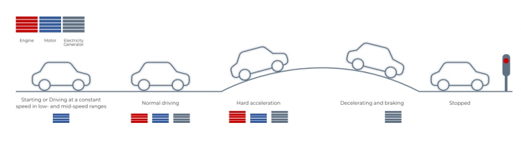

Các bạn xem hình này để bít cách xe Hybrid hoạt động:
  • Khi đề pa nhẹ nhàng: Nếu pin còn thì xe sẽ chạy hoàn toàn bằng pin (tốc dưới 40km/h). Khi đó đường màu cam mất đi, tua máy ko lên (động cơ xăng ko chạy). Chỉ có đường màu vàng. Nếu hết pin hoặc bạn đạp thốc ga. Khi đó động cơ xăng + động cơ điện cùng làm việc để cung cấp sức mạnh tối đa.
  • Khi đang lăn bánh: Nếu tốc dưới 40km/h và pin còn thì chỉ chạy điện, ko chạy xăng. Nếu tốc trên 40km/h thì xăng sẽ nổ. Trường hợp dưới 40km/h nhưng hết pin thì xăng cũng nổ để vừa cung cấp sức kéo, vừa sạc pin. Sạc xong pin đầy thì xăng lại tắt.
Túm lại: Đường màu vàng luôn hoạt động toàn thời gian (pin ưu tiên 100%). Đường màu cam lúc chạy lúc ko. Chính vì yếu tố này mà dù máy lớn nhưng nếu đi lanh quanh trong thành phố thì 100km chỉ tốn tầm 2-2.5L xăng mà thôi (chủ yếu dùng sạc pin). Còn đường trường thì tầm lanh quanh 7-8L gì đó (chạy điềm đạm). Còn đạp hổ báo thì nó nuốt đâu cũng trên dưới 20L à. Được cái cảm giác rất đã vì rớt dép là dính ghế (đâu đó 450HP thì phải nếu mình nhớ chính xác).

1. Khi xe bắt đầu chuyển động: Ở tốc độ thấp, năng lượng được cung cấp từ pin hybrid đến động cơ điện. Động cơ xăng vẫn tắt, xe chuyển động êm ái và mượt mà nhờ động cơ điện
2. Khi tăng tốc: Động cơ điện và động cơ xăng kết hợp cùng hoạt động để đạt được công suất mạnh mẽ. Khi ắc quy Hybrid không còn đủ năng lượng, động cơ xăng sẽ làm quay động cơ điện và sử dụng nguồn điện tạo ra để dẫn động bánh xe.
3. Khi giảm tốc và phanh: Động cơ điện sử dụng động năng của xe làm máy phát quay, lượng điện này sẽ được tích vào pin hybrid
4. Khi xe ở chế độ nghỉ: Động cơ điện và động cơ xăng tự động tắt để bảo toàn năng lượng. Nhiên liệu không bị lãng phí khi xe không hoạt động
