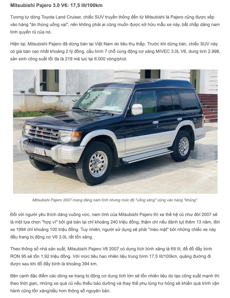

Cây số nầy thì bác xem thử
Để N/0 nhấn ga xem có khói sau không
Lúc không tải là bao nhiêu rpm và có đều không ?
Trên xe có đồng hồ tiêu hao (tức là l/100km) không ?
Cho em biết xe nầy hiệu và máy (vì có thể có tương đương)

Theo em biết dòng nầy có nhiều mã lực máy cối như thế thì ăn xăng là thường (140-240 Ngựa)
Nếu trong thành phố thì 20L là thường, còn cao tốc là 11.2
Link kèm
Nếu nó rơi vào 140 ngựa thì mức tiêu hao đó là khá nhiều còn 240 thì bình thường theo thông số
Không biết nó có bị gỏ máy không ....:):):):)

Chơi con này thì đam mê rồi chứ lăn tăn chuyện xăng cộ thì ko nên chơi bác ơi. Tuy V6 nhưng ăn uống nó cũng ngang tầm Land rồi. Trung bình 17.5L hổn hợp, còn bác đi phố nhiều thì tầm 20L là hợp lý rồi. Còn các ae cùng hội chạy 10L thì chỉ đi cao tốc thôi, hoặc rút bugi mất 3 máy, chỉ còn lại 3 máy thôi :p
