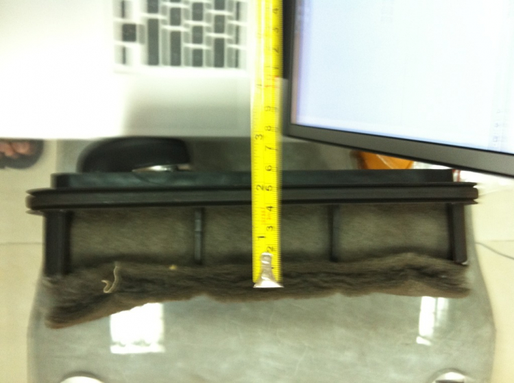

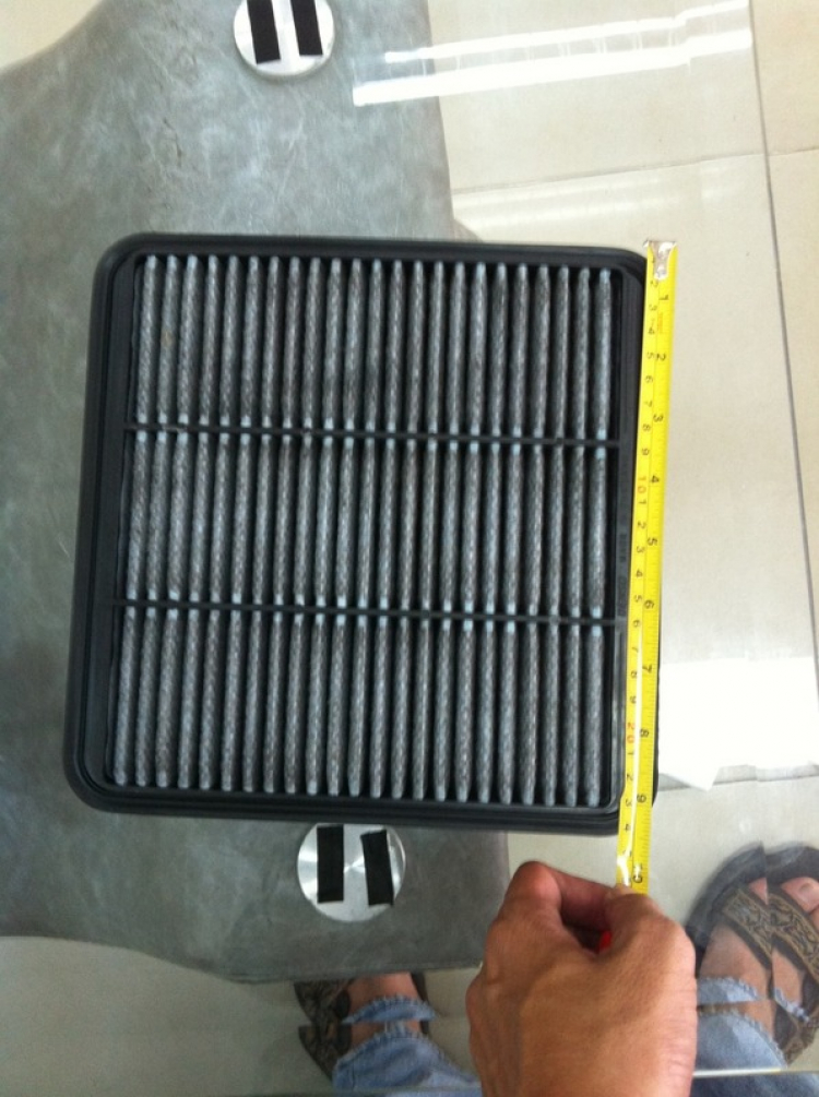

các bác đi PS lưu ý về cái lọc gió động cơ nhé,do thiết kế nhỏ như máy xăng dễ ngẹt lọc.do máy dầu dùng turbo nên lưu lượng gió vào xilanh nhiều hơn động cơ xăng bình thường,theo e nên vệ sinh(thổi gió)khoảng 2500km là vừa.về cái lọc PS có 2 lớp.lớp 1 bình thường như máy xăng dạng hình vuông,lớp 2 ở dưới dạng bông dày 2cm(cai này e tháo bỏ rồi)thảo bỏ đông cơ làm việc nhẹ nhàn và êm hơn(ít run và hú turbo)
Phụ bác tạch minh họa nè, mai nhớ mời em ly cafe rửa xe nha bác Tạch :D
