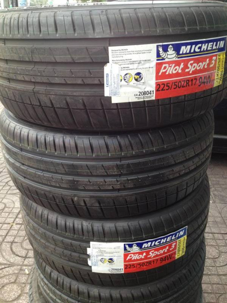

Chống ồn là chuyện dài rất nhiêu tập, trên đây post khá khá, box ngoài (box kỹ thuật) ngày xưa mình cũng đã post đầy đủ và rất nhiều hình- nhưng sau môt thời gian đêu bi mất hết (up nhanh, upanh..).
- Đầu tiên là do vỏ; vỏ mềm thì sẽ êm, nhưng sau một thời gian bị chai cứng, độ ồn trở lại.
- Gai võ, góp phần lớn, nhưng gai chống ồn thường dạng thẳng, đi đường sình lầy cát..kém; mf Việt nam hiện nay không thông dụng loại này cho xe SUV, trong khi sedan thì khá nhiều.
Vỏ chống ồn thì phải có nhiều gai dọc, để tiếng ồn không ra ngoài, do đó chống cát, sình lầy kém. Bác xem vỏ Mic này (bác Bossini19)

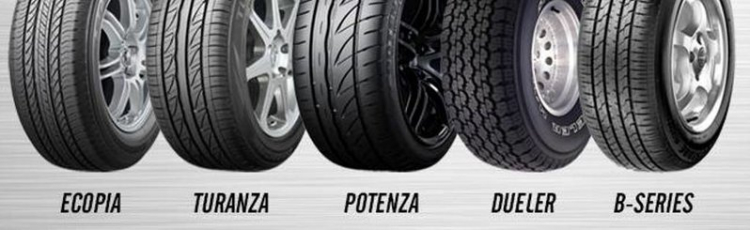

Vỏ Brigestone, theo VPDD thì Turanza của họ êm nhất, nhưng sẽ đi sình lầy kém, vỏ này anh em Mit lắp trên Zinger khá nhiều, nhưng ở viet nam hình như chưa có loại này cho PS.
PAJERO SPORT G.4WD.AT HOÀN TOÀN MỚI ĐÃ XUẤT HIỆN

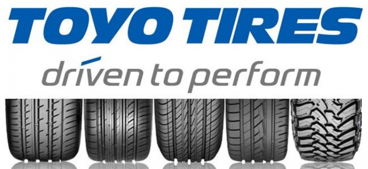

Bác xem hình dạng gai, nó sẻ ảnh hưởng đến ồn.
Tham khảo thêm vài loại khác
