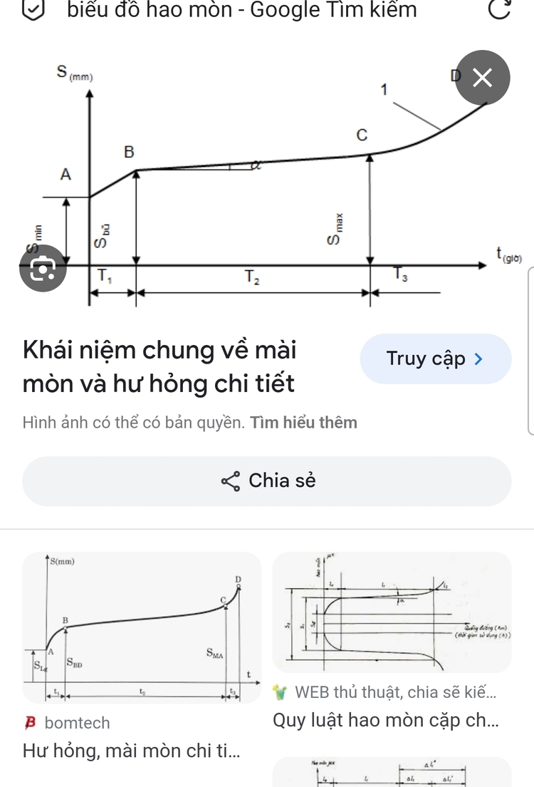

Còn đây là khái niệm về hao mòn, bảo dưỡng.
Xe đến hạn phải thay nhớt hay đi bảo dưỡng, nếu không sẽ hao mòn rất nhanh.
Hãng đại lý, họ tính toán, kinh nghiệm...mới đưa ra km cụ thể
Toyota Việt nam cũng qui đinh 5k thay nhớt, bác đưa ra Toyota bên Mỹ bảo 10k.
Hộp số ở đây bảo 50k, bác đưa 100k
Xe hư bác có chịu đâu.
và đây là xe Mit, không phải Toyota
